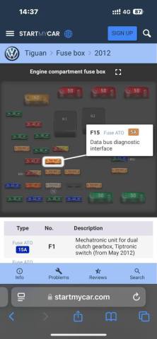

am luat fiecare sigurana afara si am ajuns la F15 de langa baterie care imi scada consumul daca o scot la 0.03A. daca scot si F5 imi trece in zero.
F15 este data bus diagnostic si F5 este onbord supply control unit terminal 30 ref si battery monitor control unit.

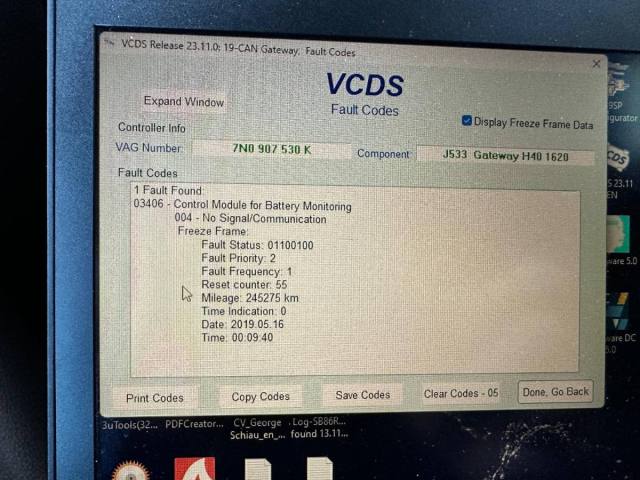

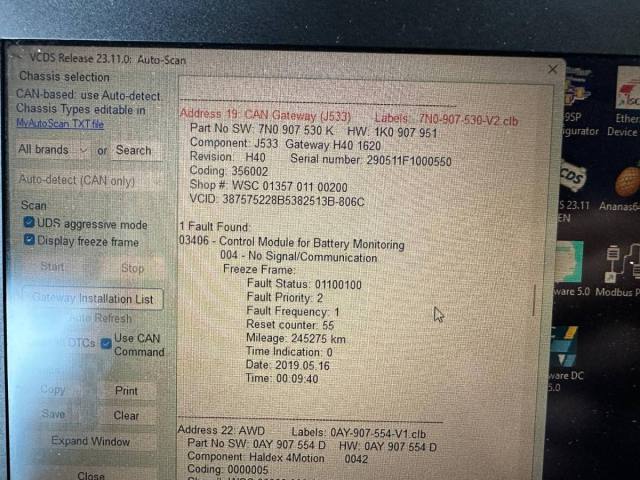

la scanare cu am erori la acest modul 61 de battery regul. (electrical fault in circuit) si in modul 19 Can gateway 7N0 907 50 K eroarea 03406 no communication with Battery Monitoring.
Ar trebui sa schimb modul CAN Gateway? rezolv ceva? ce cod modul Gateway ar trebui sau ce alte recomandari?

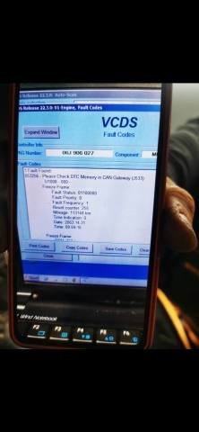

Buna ziua,va rog daca puteti a ma ajuta cu un sfat? Fara vreun semn navigatia originala a masinii un rns 510 daca nu ma insel,nu a mai pornit la punerea contactului.
Am facut un scan si am urmatoarele erori.
Ai verificat sigurantele? Dacă da, atunci este unitatea defecta, problema la placa de baza.
