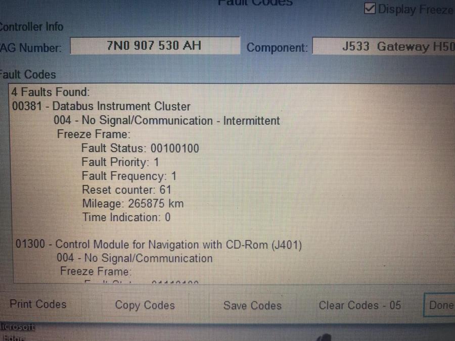

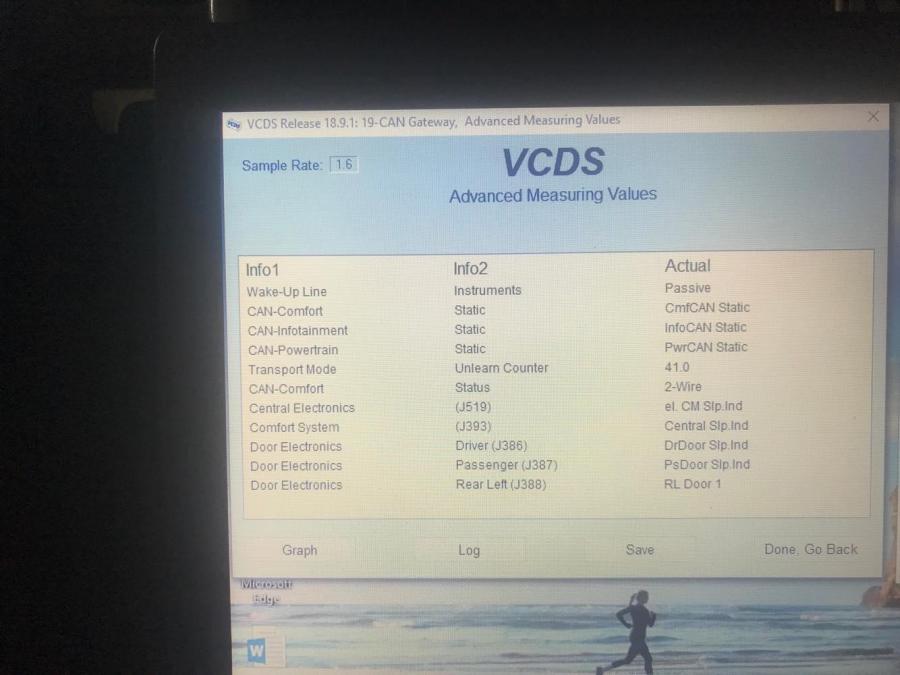

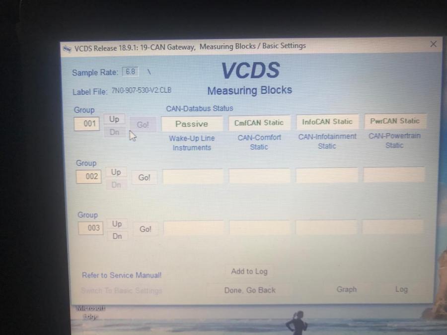

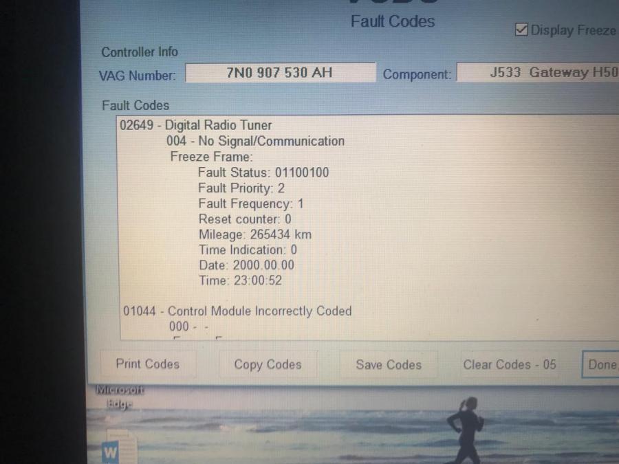

Salut ! Am un golf 5 din 2006 si am schimbat  rcd-ul 300 cu un rcd 510 si de atunci probleme cu descarcarea bateriei. Am schimbat modulul can cu unul cu terminatia AH, dar daca nu pornesc masina 3-4 zile bateria se descarca. Am pus niste poze cu masuratori efectuate cu vcds si erorile aparute pe can.

Măsoară sa vedem întâi ce consum ai un stand by, cu mașina încuiată

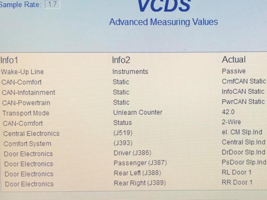

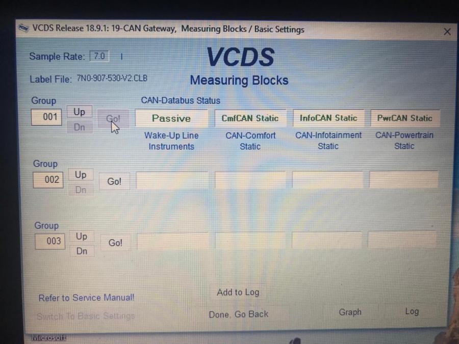

Acestea sunt masuratorile cu masina inchisa. De fiecare data cand deschid usa sau pun contactul se aude un sunet la navigatie, la fel si dupa ce se stinge afisajul din bord. Am activat si living home si fallow me home, poate sa fie si din aceasta cauza ?
Cred ca Florin se referea sa masori bateria cu usa inchisa sa vezi daca scade curentul sau nu. Deci, aparatul de masura legat la baterie dupa ce inchizi masina si o lasi 20 de minute sa stea. Aia inseamna doar capota deschisa.
aparatul inseriat cu instalatia, iar capota ori inchisa ori simulata inchisa si incuiata masina, abia atunci intra in standby
Modificat de WooZie
O sa fac o masurare. Ce am uitat sa va spun este ca daca bifez navigatia din instalation list din can gateway, bateria se descarca in cel mult 1 ora
Inseamna ca e bateria terminata. Navigatia nu consuma mai mult de 2 A cand este oprita.
