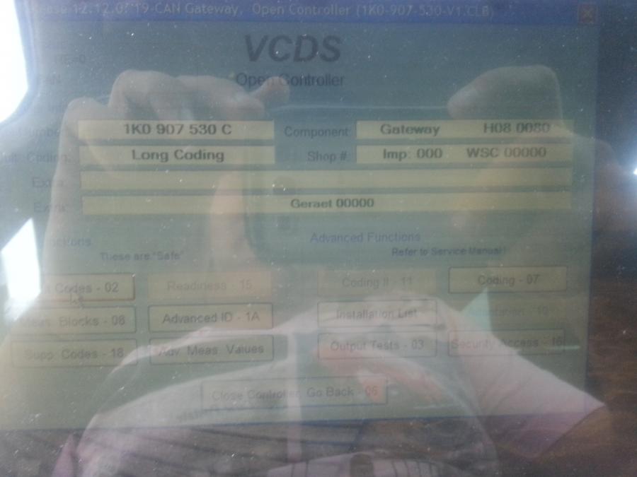

am o problema cu un modul can gateway si anume nu pot sa il codez pe masina
in instalation list ii apare doar engine
daca intru in long coding imi da o erroare ,, - is not a valid integer value
modulul can gateway are codul 7n0 907 530 h si interfata vag com este 805.1
