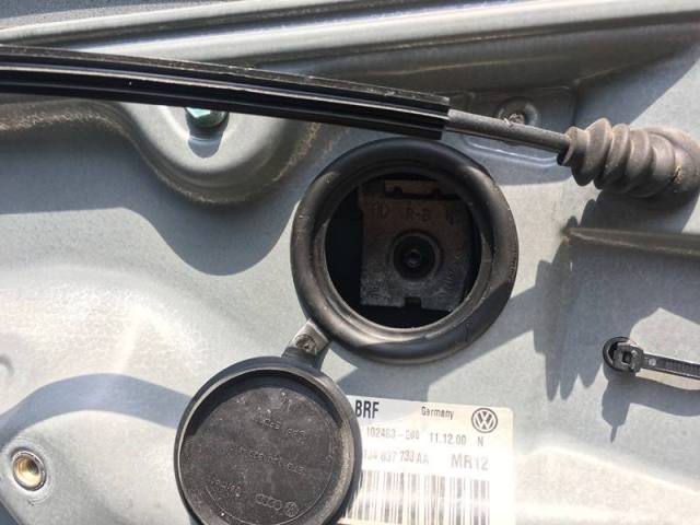

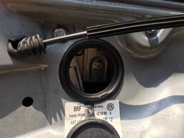

La ploile de acum doua weekenduri, am avut "bucuria" apei la picioarele soferului si pasagerului. Stiam ca am o problema, de ceva timp, pentru ca dupa ploaie gaseam putina apa pe chederul de la prag, insa nu ajungea si pe mocheta. La ploaie serioasa insa...
Asa ca am luat la inlocuit garnitura macaralei (in fine, a tablei care sustine macaraua). La ambele usi.

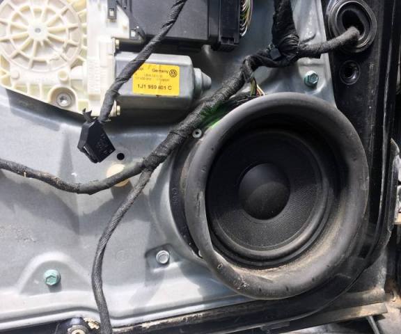

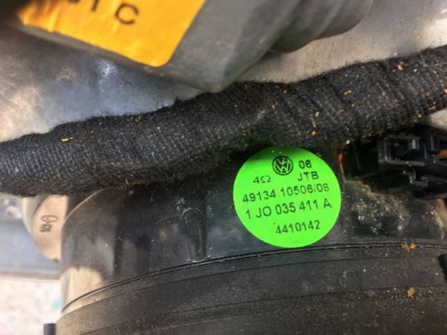

Ocazie cu care am mai constatat niste lucruri. De exemplu cum arata macara de golf aftermarket (la usa stanga, cea cu cleme cu piulita, nu am mai vazut asa ceva pana acum) Prin comparatie pe dreapta sunt clemele metalice (cum am pus si la Bora). Si, pentru cine ar fi interesat, am pozat codul de piesa al difuzoarelor DSP.

Edit: Izolarea usilor a reusit, nu mai intra apa absolut deloc.
