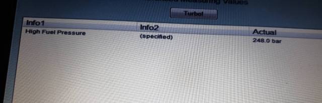

Am si eu  un 2.0 tdi cbbb ,care  dupa stationari mai lungi imi porneste uneori foarte greu, alteori mai repede ,indiferent cat de cald sau frig e afara. Am schimbat suportul filtru de motorina cu capac cu tot, ma gandeam ca sa nu fie o problema la el. Am scos tubul înainte de cp4 , am actionat pompele de motorina din rezervor si cea auxiliara pe rand , au un flux foarte bun. Senzorii de temperatura mi se par foarte ok. Bujii beru noi. Ce as putea sa mai verific? Am facut un log la pornire care o sa l postez zilele următoare. Mai adaug cateva poze cu anumiți parametri daca ar putea cineva mai expert sa isi dea cu parerea. MULȚUMESC!  Oare ar trebui bifat bit 6 din ultima poza ?

Asta e log pt cine se descurca sa il citeasca. Inca incerc sa caut un senzor se presiune sa incerc cu altul.
Mulțumesc!
Ma ajuta si pe mine cineva cu log ul de mai sus?va rog !
N-o sa te ajute nimeni, nu interpreteaza nimeni niste foto.
Pune log-ul in format .csv sau .xls, pentru a putea fi prelucrat.
