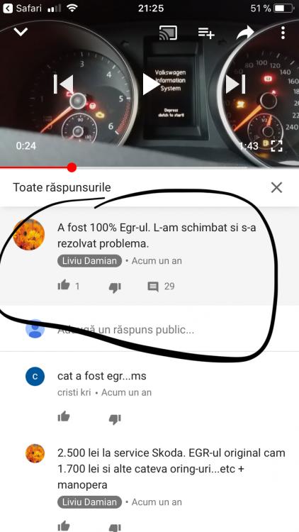

Aveti idee daca Egr poate fi luat in calcul ca posibila cauza?
Am gasit clipu asta cu un 1.6 cr care face ceva asemanator
Diferenta ar fi ca mie imi face 1-2 secunde iar omului respectiv ii face pana se opreste de tot
La fel, fara erori stocate 0, a schimbat egr si au disparut balbaielile
Ma gandeam sa nu fie un inceput timid si la mine
Modificat de ct60agv
Nu cred ca are sens sa minta omu, asa a rezolvat el
