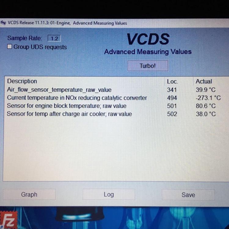

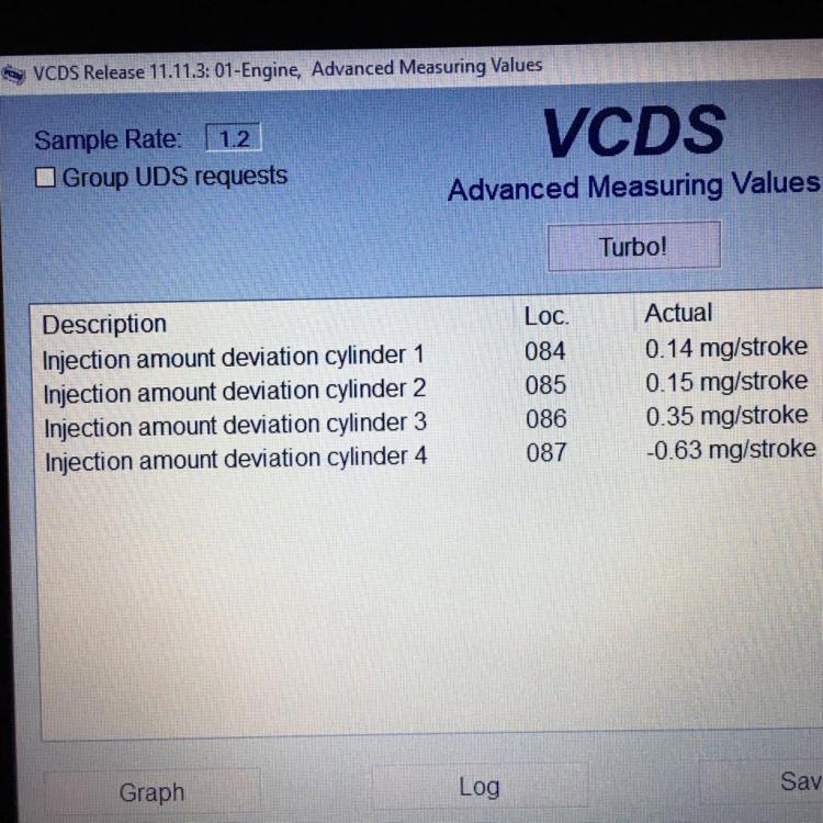

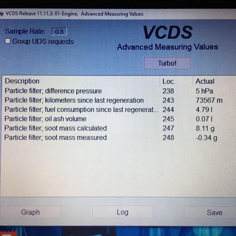

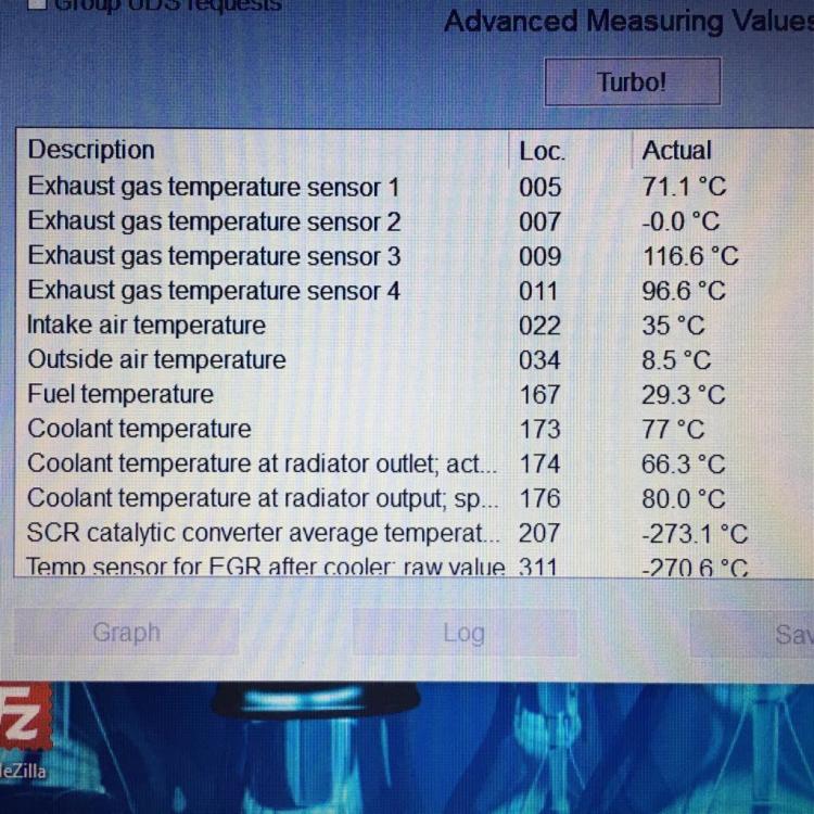

Salut, am un passat cffb 2012 iar de 3 luni ma confrunt cu o problema careia nu ii dau de cap.
Ea consta in faptul ca porneste balbait la rece in mod aleator la 3 din 10 porniri dupa ce a stationat mai mult de 4-5 ore.
Intervalul de temperatura nu prea conteaza pentru ca se manifesta si cand e cald 25 grade dar si cand e frig 7-8 grade.
Ciudat mi se pare faptul ca dupa ce stationeaza noaptea 12-14 ore, la prima cheie dimineata o ia la sfert fara probleme, apoi fac un drum scurt pana la birou( 2 km) unde stationez 5-7 ore. Cand plec de aici apare problema cu care ma confrunt. In 70% din pornirele pe care le fac la rece dupa amiaza o ia in 3 pistoane timp de 2-3 secunde cel mult, dupa care revine la normal.
La cald nu am absolut nicio problema, motorina doar de peco rompetrol sau omv si nu manifeste niciun alt simpom, functioneaza perfect cu exceptia acestui start aleator anvoios.
In vag com nu este inregistrata eroare pe niciun modul.
Bateria este schimbata de curand cu o Varta AGM 70ah.
Masina are 108000 reali, filtru de particule este la locul lui si functioneaza in parametrii cred.
Daca ma duc la mecanic nu am cum sa ii arat vreun defect pentru ca se manifesta aleator si plus de asta la cald porneste perfect, dar pe mine ma enerveaZa la culme aspectul asta ascuns.
Ma gandesc sa o las pana face figuri in mod evident si pot arata cuiva care se pricepe, dar totusi sper sa primesc de la voi cateva indicii. Eu suspectez un senzor ceva ceva, temperatura turatie sau ceva similar.
Voi atasa niste print screenuri cu niste valori din vag com, in special toti senzorii de temperatura, ale dfp si corectii injectoare ca si reper.

La CFFB verificati valorile injectoarelor la pornire si dupa .
In 2016 au iesit injectoare revizuite
Modificat de EEXCALADE
Din cate citeam eu, cu o diagnoza de vcds piratat nu prea are rost sa citesti valorile injectoarelor la rece. Dar eu am verificat si dupa pornire imi iesea unul cu -2.5 si restul toate cu +, suma lor fiind 0.

aveti idee daca e ceva neregula cu valorile alea de -270 grade la 2-3 senzori.... este eroare de interpretare fiind absenti senzorii respectivi pe modelu meu cumva?
Modificat de ct60agv
