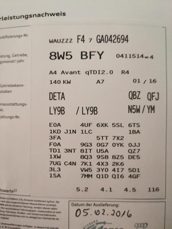

Sincer nu stiu... nu m-am interesat inainte,doar mi-a placut masina. Pe passat-ul anterior aveam suspensie adaptiva si 4motion dar la Audi este mai confortabila si tinuta de drum mai buna. Unde scrie ce fel de suspensie am? Probabil o decodare de Vin ar ajuta
Mai mult ca sigur te va lamuri.
sau te uiti in portbagaj langa roata de rezerva dupa un sticker unde sunt puse codurile dotarilor si-i faci o poza
Cred ca este normala suspensia.
Modificat de casper_bdc

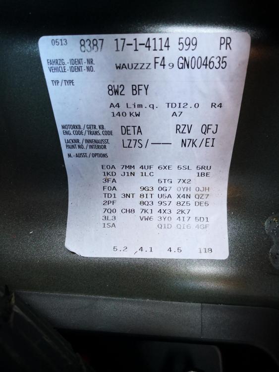

Vin si eu cu o eticheta, poate ajuta.
@casper_bdc 1BA = suspensie standrad
@cristi511 1BE = suspensie sport - garda la sol mai mica cu 2.3 cm fata de standard + amortizoare/arcuri diferite
Modificat de adrian001
Corect, 1BE e codul de suspensie sport care coboara garda la sol cu 2cm fata de cea standard (1BA). Daca retin eu bine cu 3cm coboara suspensia S-line care ar avea codul 1BV.
1BV cred ca era doar pe  A4 B8 S-Line si intardevar este -30 mm. Pe B9 nu cred ca mai este disponibila.
