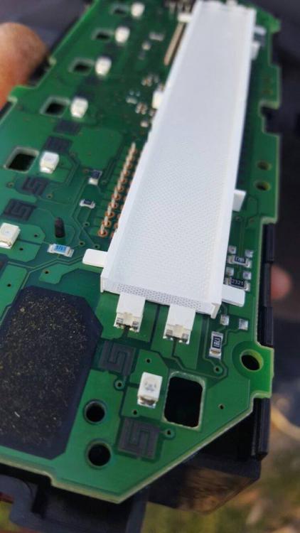

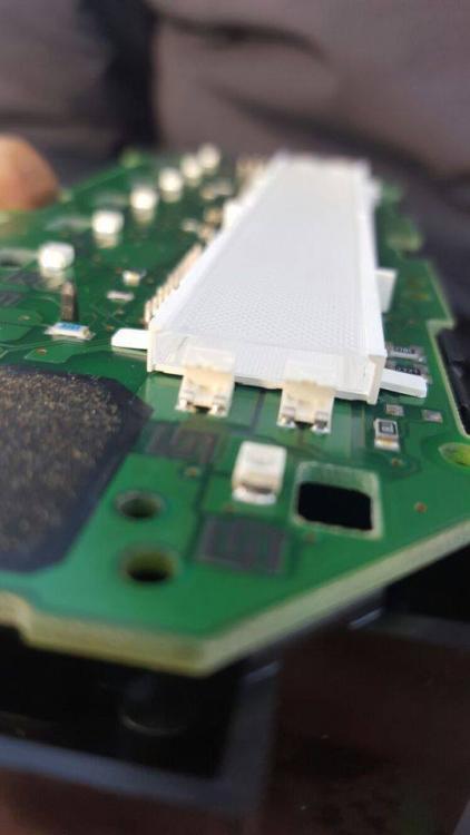

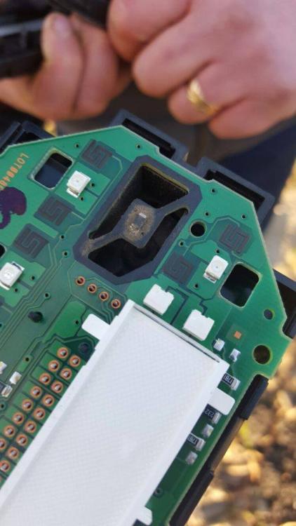

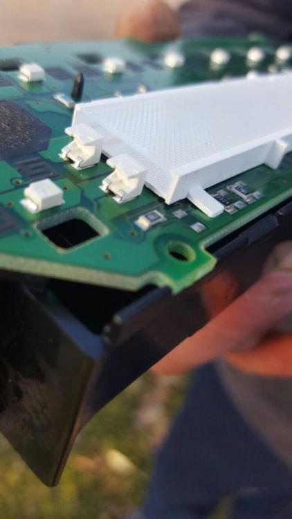

Mi-a pus si mie cineva led-uri albe in bord la lupo in locul celor originale albastre. Din ce mi-a zis a fost greu sa pui smd-uri in locul celor originale, cum zice Florin mai sus, PLCC-uri, pentru ca astea de fabrica lumineaza o prisma si au partea de luminat in lateral.
Am cautat leduri dinastea PLCC si n-am gasit pe nicaieri, toata lumea zicea ca-s rare sau ca nu se gasesc deloc. @F l o r i n, te intreb in special pe tine, exista tipul asta de leduri pe culoarea alb rece?
Revin cu un edit si atasez daca mai am pozele.
LE: Pozele sunt cu ledurile de la climatronic, dar sunt la fel ca cele din bord.
Modificat de Crazeebmx
Poze

Ledurile alea se pot schimba cu smd-uri daca le pozitioneaza sa bata spre prisma aia, astfel incat sa o lumineze. Asa am eu, trebuie doar sa gasesti pe cineva mai indemanatica sa-ti faca operatiunea. Si recomand sa le schimbi cu unele albe.
exact asa se poate face.
