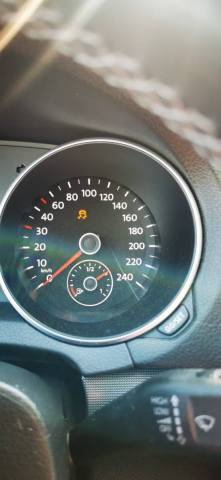

De vreo luna am un martor ce se aprinde in bord - martorul de ESP din cadranul din dreapta.
Martorul se aprinde doar cand motorul e cald, si cand stau pe loc sau merg mai mult cu turatie mica - de exemplu merg cu 20 km/h in treapta a doua, fara sa calc acceleratia.
Dupa oprirea si pornirea motorului, martorul se stinge. Si becul nu clipeste, ci sta aprins continuu.
Singura eroare din calculator e P307A 00 [039] - flow to low.
A mai patit cineva? Stiti de la ce ar putea fi ? Masina e un Golf 6 1.2 TSI 105 CP, din 2011.
[Edit] Cat timp martorul sta aprins, masina nu trage - mi se pare ca nu intra turbina.

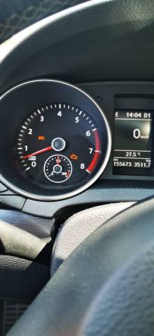

Am un Golf VI, 2012,  1.2 TSI, 105 CP, cutie de viteze automata DSG.Cod motor CBZ.
Am o mica problema cu masina de mai sus. In mers mi se aprinde martorul EPC si in bord imi apare eroarea : error system stability control.
Incepe sa tremure si sa ii scada din putere. Daca trag pe dreapta, opresc motorul, scot contactul si astept 30-40 de sec si apoi o repornesc imi dispare martorul si masina se comporta normal.
Am fost cu ea la un service si cei de acolo mi au schimbat bujiile, fisele si bobina de inductie. O saptamana nu a avut nicio problema. Sambata in mers a inceput sa mearga in "suturi" de parca se ineca. Daca apasam putin mai tare pedala de acceleratie dadea in bot si mi s-a aprins iar martorul EPC si in bord error system stability control. Am tras pe dreapta , am luat contactul si apoi am repornit masina. Nu mai aveam niciun martor in bord aprins. Am observat ca daca apas pedala de acceleratie mai tare da in nas si se ineaca ( nu apas ca si cum as vrea sa dau kick down) si intra iar EPC -ul si eroarea de mai sus. Lucrul asta mi s-a intamplat de vreo 3 ori.  Daca o apas usor (lent) nu are probleme...prinde viteza si nu mai da sa se inece.
Am mai observat ca daca plec de pe loc cu "scartait de roti" mi se aprinde EPC -ul si incepe sa tremure masina si nu mai are putere si apare error system stability control.
Tot sambata am observat ceva ciudat la felul in care schimba treptele de viteza...la 60 km/h era in D7 iar turatia era undeva sunt 2000.
Le am schimbat eu din padele ca sa urce turatia. mergeam pana la 75 km/h  in treapta a 4 a pe manual, apoi doar apasam usor acceleratia si treceam ea foarte repede din D4 in D5, D6 si apoi D7.
Este cumva posibil sa fie de la cutia de viteze problema? Nu se aude niciun zgomtot de la ea...si daca este de la cutie de ce in apare EPC -ul si error system stability control in bord?
Sper ca am postat unde trebuie.
FAo diagnoza si posteaza erorile asa cum apar pe tester.
