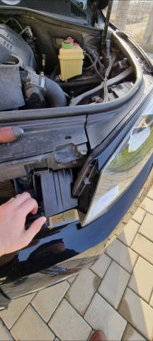

Am 2 CRCA și doar la unul tot am găsit problema. La celalalt nu îl am decât de un an. Am comandat la ambele chitul. Vezi poate nu ai conducta de admisie aer 😶 ce vine pana la far
Voi verifica si eu la revizie in primavara si daca trebuie le montez si eu

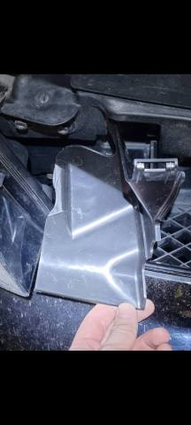

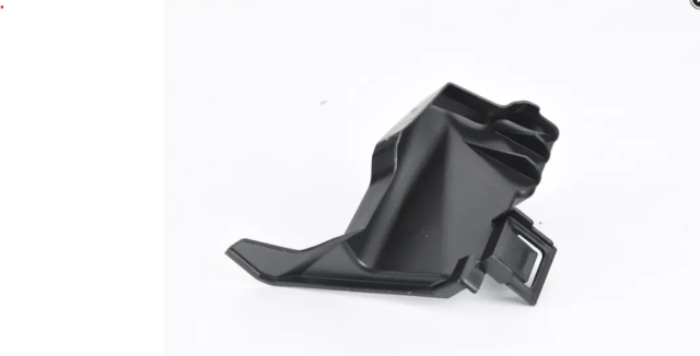

Am cumparat amândouă bucati de plastic și nu vine nici una pe nonfacelift...
7P6805962C nu intra ca farul de NFL cred ca e cu un cm mai lat, dar și o bucata de plastic în forma de fagure din spatele bării nu lasă.
Screenshot_20231229_181256_Gallery.thumb.jpg.5940032921600f46790720c5c1f2139c.jpg  7P6805962c
7P6805962 e opusa cum ar trebui sa între, adică ea vine pe stânga și nu pe dreapta...
Screenshot_20231229_181237_Gallery.thumb.jpg.237cd4a15a16e8669492942a8bfc3858.jpg7P6805962

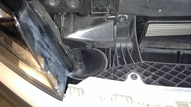

iar pe dreapta intra perfect si si-ar face treaba daca as avea V8
De asemenea piesa 7P6805962 se găsește în 2 forme: una pt FL dar vine atasata de piesa 7P6805962C si se găsește pe piață din China și are cu totul alta forma decât cea de NFL (cea pe care am primit-o eu) care vine pe partea stânga și nu ajuta la nimic.... Așadar caut în continuare o piesa care seamănă cu piesa 7P6805962 dar vine în oglinda.

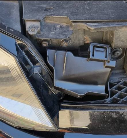

20231228_113523.thumb.jpg.10385dcf98c09e12e060a1d9991ed19d.jpg poza inversata in oglinda

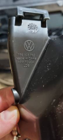

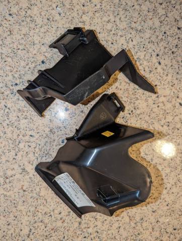

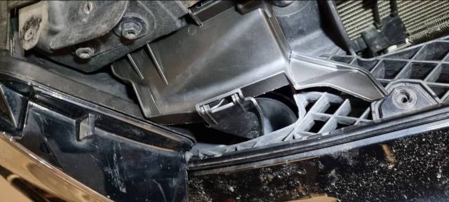

Revin cu rezolvarea problemei și anume am păstrat piesa 7P6 805 962C +  am cumparat și piesa care vine agățată de ea și anume 7P6 805 762:
7P6 805 762

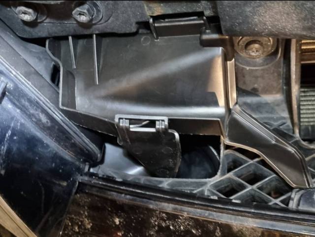

la piesa 7P6805962C piciorusul din dreapta trebuie incalzit si inoit in pozitia de mai sus, au l-am fortat si l-am rupt

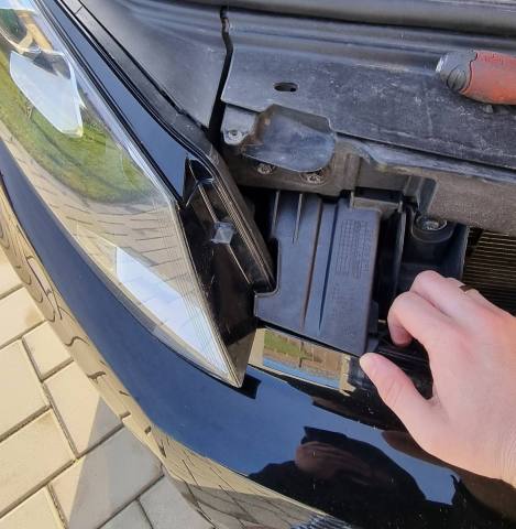

Deci piesa 7P6 805 962C e pt FL ( partea dreapta ) ? Mersi
Modificat de Baxxon
typo

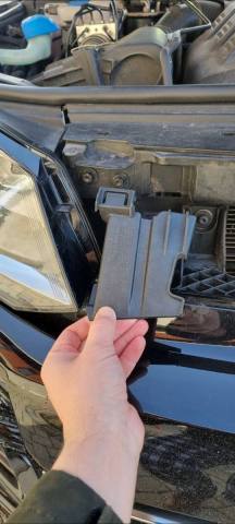

7P6 805 962C exista pe fl din fabrica doar trebuie sa cumperi 7P6 805 762 si sa o atasezi de ea.
