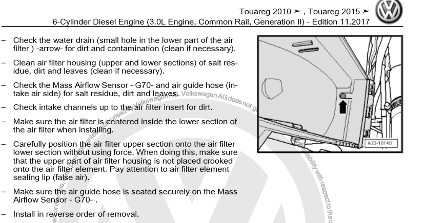

E vorba de acumularea apei in filtrul de aer. Nu stiu daca am voie sa postez link catre un alt forum, dar m-am crucit la ce am citit pe acolo.
Search cu Google: 2017 Sport w/Tech Engine Ingested Water
Pai s-a inventat si piesa care ar remedia problema unu din ei ii da si codul (7P6 805 962 C) prin august 2018 cu toate astea doi ani mai tarziu tot apar cazuri de filtre inundate probabil din cei care au intrat tarziu si nu au citit toate paginile.
Probabil au pus piesa la coltul farului..ridici capota si vezi daca o ai..zic si eu.
https://www.google.com/search?q=7P6+805+962+C&newwindow=1&safe=active&rlz=1C1ASUM_enRO809RO809&sxsrf=ALeKk00ZNRxCNGs_mXf0_w4LeqSojqkywQ:1583490698645&tbm=isch&source=iu&ictx=1&fir=sGso5d70Q5AE6M%3A%2Cecsdt0qx1kH5jM%2C_&vet=1&usg=AI4_-kSm0P2bNRWzCgSdIeQlZC42inY2_A&sa=X&ved=2ahUKEwj37uPE0oXoAhXNxaYKHSg1DSUQ9QEwAHoECAoQBA#imgrc=sGso5d70Q5AE6M
Se pare ca modelele 2014-2018 sunt afectate in special. De curiozitate am verificat filtrul azi si era uscat.
scrie in manual(Touareg 7 P body exterior pag. 297) despre aceasta chestie.
N-are nici o legatura. Cu evacuarile infundate sau desfundate, apa tot intra in filtru si mai departe in motor indiferent daca masina merge sau sta parcata. Apa se scurge de-a lungul farului direct in gura aia pe unde trage aerul. In China au fost vreo 30 mii masini rechemate in service, la fel si in Germania.

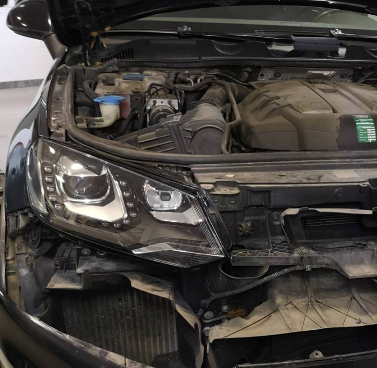

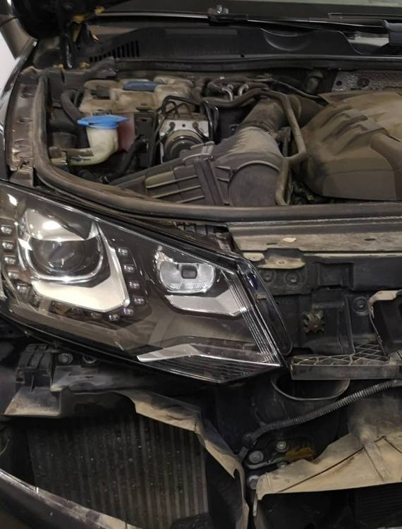

Se pare ca sunt aceelasi design....am cautat cateva poze prin telefon, cu un Touareg pe care l-am modificat

Reinvii postarea cu acumularea de apa in filtru de aer, deoarece nu e prima data cand gasesc filtrul de aer ud la baza sau cu urme atunci cand fac revizia.....
Si Touareg NFL are aceeasi problema ca cel FL....
Pt rezolvare la NFL trebuie 2 piese, ambele cu acelasi cod, dar cu o litera in plus la final 7P6805962C si 7P6805962, cost 180 lei ambele piese.
Dupa 2015 am inteles ca s-ar fi montat piesa 7P6805962, dar degeaba ca nu deviaza picaturile de apa de pe far si trebuie montata si piesa 7P6805962C.
7P6805962C
7P6805962
