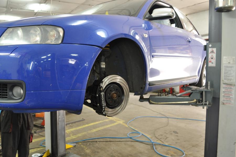

ai avut ceva zgomot in plus la franare cand ai pus discurile astea? ceva harait/vajait in plus?

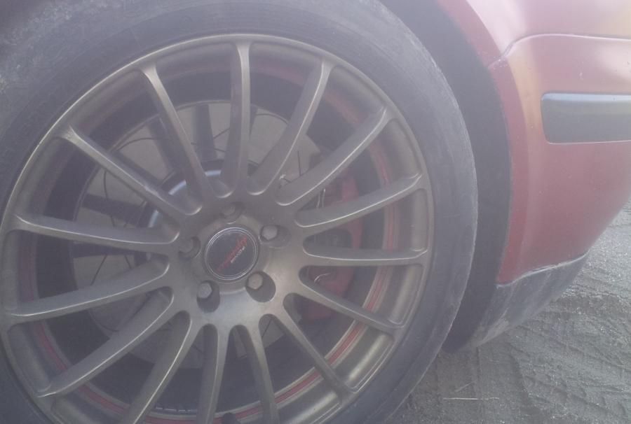

Eu am avut F2000 si am prins Nurburgring de 2 ori si Hungaroring de vreo 4. La vremea aia mergeam mult si pe strada. Nici o problema cu placute Carbotech !
la ce evacuare aveam, tu crezi ca auzeam ceva de la discuri ?:) dar in volan nu se simtea nimic, si la rulaj lejer nu se auzea nimic. liniste.
