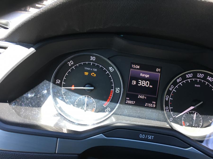

Sambata seara: start stop system failure, intermitent in bord "bobina" (galben), iar masina a intrat intr-un regim de protectie. Duminica normal. Luni normal. Azi aceeasi eroare dar si cu "servo"aprins in bord. Avia pantelimon ma programeaza luni. Militari e mai ok si ma cheama maine la o constatare " strecurata eintre alte masini". Va tin la curent.
