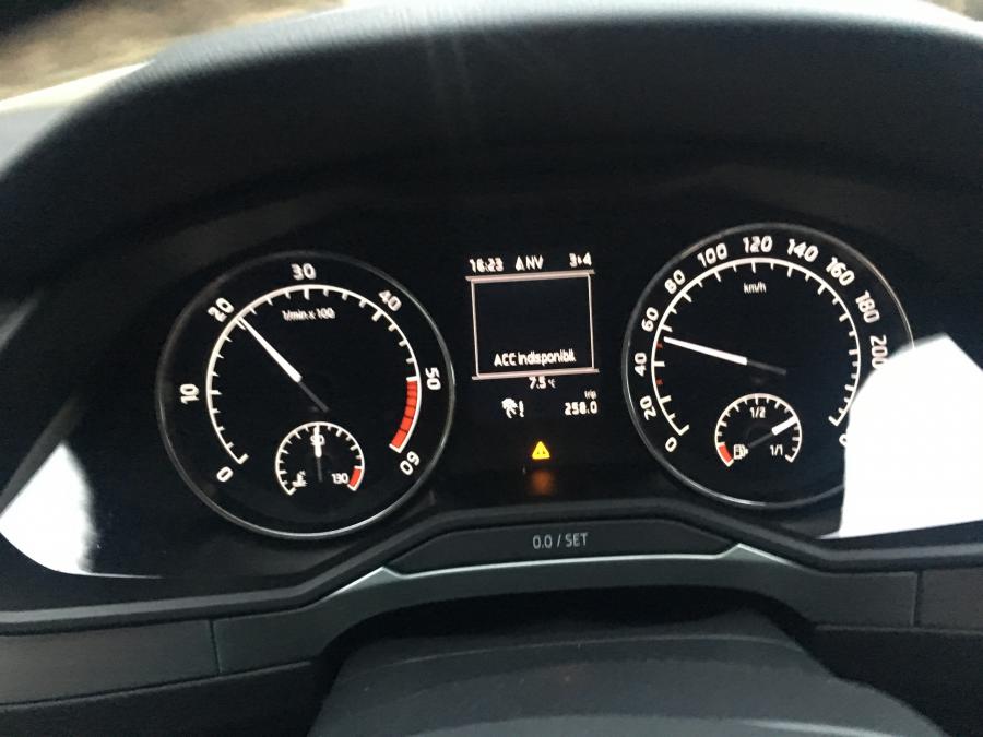

Ieri mi-am ridicat Superbul din Bucuresti, in drum spre Timisoara mi-a aparut in bord "ACC indisponibil". De atunci nu-mi mai merge cruise control-ul.
A mai intalnit cineva aceasta problema? Poate sa fie cumva din setari, deoarece eu am tot butonat si scormonit prin toate setarile?
Ha ha ha.... dupa doar 250km a trebuit sa-mi fac programare la service
Am pățit și eu, du mașina la spălat prima dată. Poate ai zăpadă pe grila din față ;)
Eu nu am patit niciodata, desi am mers la munte cu botul plin de zapada si mizerie, nu se mai vedea deloc grila, deci nu cred ca zapada e problema. Am mers si pe ploaie+jeg mult in asa hal incat nu se mai vedea nici numarul masinii in fata, dar ACC-ul a mers fara probleme.

Salut, ia legatura cu colegul @The_Ego, daca nu gresesc patise si el ceva asemanator. Sper sa imi amintesc bine
Aseara am sters senzorii, acum am si spalat-o si.... degeaba
Eroarea mea a fost in primul rand legata de folosirea rezervei space saver care nu permite sa se mearga cu ACC, probabil din cauza diferentei de diametru. Am patit eroare de ACC si dupa un drum foarte lung si erau mai multe insecte pe senzor. Am sters sensorul si s-a rezolvat.
Oricum Superb 3 are altfel de senzor din cate stiu fata de g7, octavia 3, leon etc. Are integrat in grila de sus, nu separat jos.
