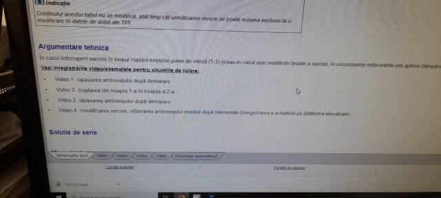

Eu i-am rugat sa faca test de drum cu un sens giratoriu. S-a simtit miscarea instant la schimbarea directiei de drum. Problema e cunoscuta, mai am un amic cu Superb 2014 care a patit la fel. Enervant este ca se pare ca e acelasi reper si la S3, ma gandeam ca l-au corectat/schimbat/modificat.
Si reperul schimbat - ala nou - nu mai are problema asta? E altfel proiectat? Ce anume au schimbat?
