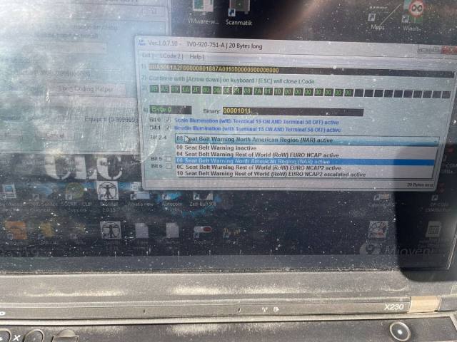

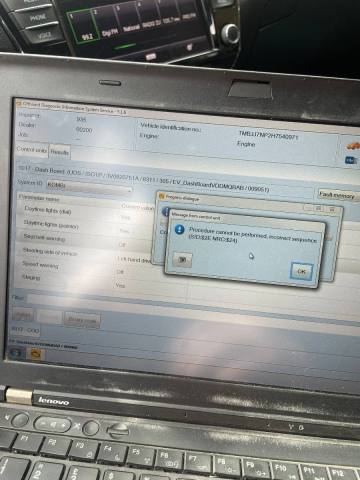

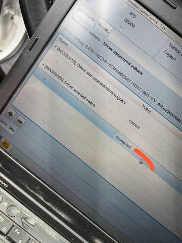

Salutare.
Am o problema care ma seaca la Superb-ul meu.
Motor 2.0 TDI 190 Cp an 2017 cod motor DFCA.
Centurile de pe fata nu piuie daca nu sunt cuplate atunci cand merg cu masina. Nu se aprinse nici macar semnul de centuri necuplate in bord. Nu se aprinde acel bec nici cand pun contactul prima data.
Pe sub scaun nu se vede nimic strapat sau vreo "minciunica" bagata.
Am facut o testare cu VCDS si ele apar mereu cuplate. Iar modificarea nu s-a putut realiza.
Mai jos am atasat cateva poze.
pai de ce sunt codate pe America?
Codeaza RoW
