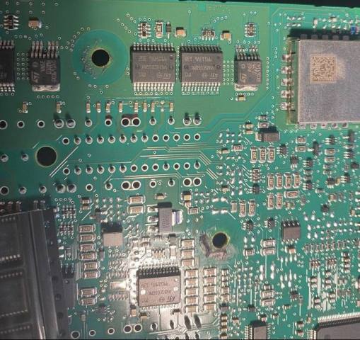

Deci din centrala BCM ies firele care alimenteaza proiectoarele? Nu trec prin nici un releu sau nu au nici o siguranta? Daca are loc un scurt circuit se arde BCM-ul?
Direct din bcm. Nu trec prin nimic altceva. Mai departe iti poti raspunde singur.
Nu, nu are....adica adio. Dar nu prea am întâlnit cazuri, pe linia asta. Pe alte iesiri, da...in general de la xenon drivere, driver semnal...etc.
Dar le mai putem repara, schimbam drivere sau alte componente defecte.....
