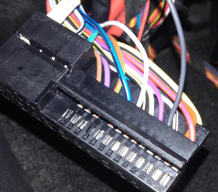

dupa cum se vede (spatele mufei ) e in a 4-a pozitie de jos in sus deci e pe pozitia 21 din mufa neagra . Pentru siguranta dupoa sertilizare an si cositorit firele
sincer, daca tu iti inchipui ca noi putem trage o concluzie din poza aia, facuta asa... ne supraestimezi
L.E. - conexiunea de la pin 5 bloc lumini la t52a - neagra - pin 21.
Deci, ceva nu se leaga..... totul e ok, dar nu lucreaza. Verifica daca vine plus pe pin, daca pinul face contact bine in mufa centralei, etc.

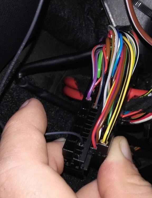

Tu esti sigur ca ai bagat in pin23? Desfa mufa in 2 si vezi ce scrie pe ea in dreptul pinului.
Pinul este identic cu cel de la buton.
Nu pe pinul 21? Asa am fost indrumat in posturile de la inceput
Da, 21 nu 23. Faci totusi o poza sa se vada ?
Merg imediat la masina si fac una mult mai clara
