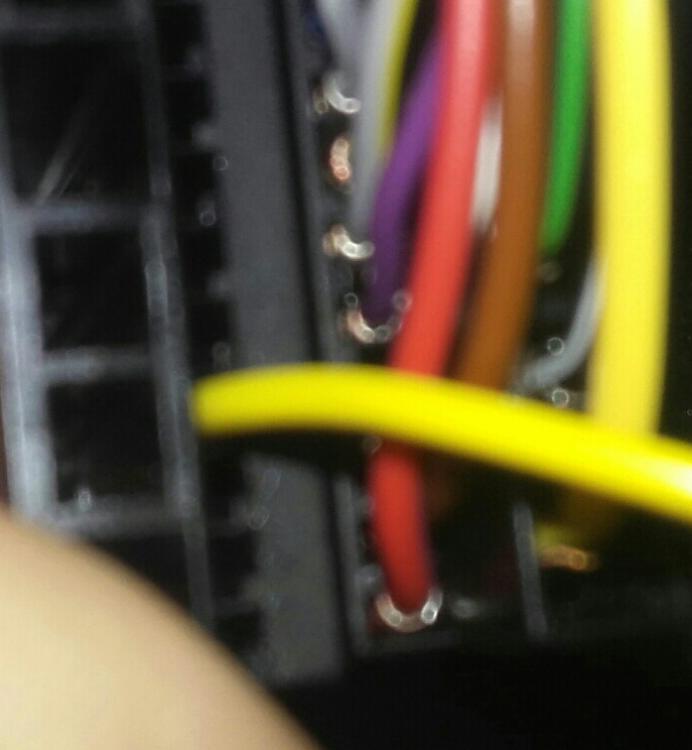

azi avand mai mult timp am reusit sa finalizez "proiectul "  adica am tras ultimul fir de la buton poz 5 la BCM A21. Surpriza nu se aprind proiectoarele. functia de cornering merge perfect nu am erori la scanare si nici de becuri arse. Ce sa fie? . Mersi anticipat.
Ai codat corespunzator?
Da totul pare sa fie OK . Sa fie butonul cu probleme
Modificat de loghy
quote post anterior
Si asta il vezi in blocurile de masura.
Am verificat masuratorile si e o problema. atunci cand e pe "pozitie" (luminile de stationare) imi scrie "implausible" ca si valoare dar farurile se aprind pe faza scurta
dca pun pe faruri nu se intampla nimic cand trag de buton valorile raman 0 pentru poroiectoare. Am incercat si cu alt buton dar la fel. butonul meu la alta masina se comporta normal . PS cand incui masina in loc de faruri mi se aprind proiectoarele. functia de cornering merge perfect

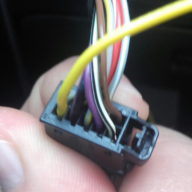

Verifica firul tras de la buton la bcm. Vezi dacă e pus unde trebuie, dacă pinii sunt sertizati ok si unde trebuie
Sa fie pini cu problema. Am pini nr1 din poza de mai sus cu pini
poate nu ai sertizat bine, nu ai bagat unde trebuie, etc
On 01/10/2016 at 8:32 AM, Mistery said:
A - Negru
B - Alb
C - Maro
doar un exemplu... tie iti trebuie no 1
Am pini pe fir nr 1 in ambele capete
ai verificat continuitatea, pana in BCM ?
Da Si pentru partea de la bcm (firul galben) singur
