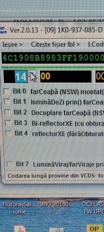

De 2 ore am si eu montate farurile de ceață. Am activat și cornering-ul și pot spune ca se vede mai frumoasă grila  maşinii, dar mai important o sa văd utilitatea proiectoarelor pe ceață.
Mi-a mai activat o opțiune referitoare la luminile de zi, să fie aprinse și proiectoarele la intensitate de 50%, .Am o reținere să mă trezesc cu vreo amendă că am ca lumini de zi și proiectoarele. Știe cineva este interzis să ai și proiectoare activate ca lumini de zi?

@ulisica: da, este interzis. Proiectoarele se folosesc DOAR pe ceata.
