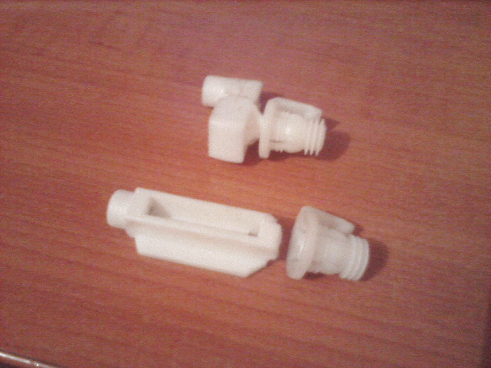

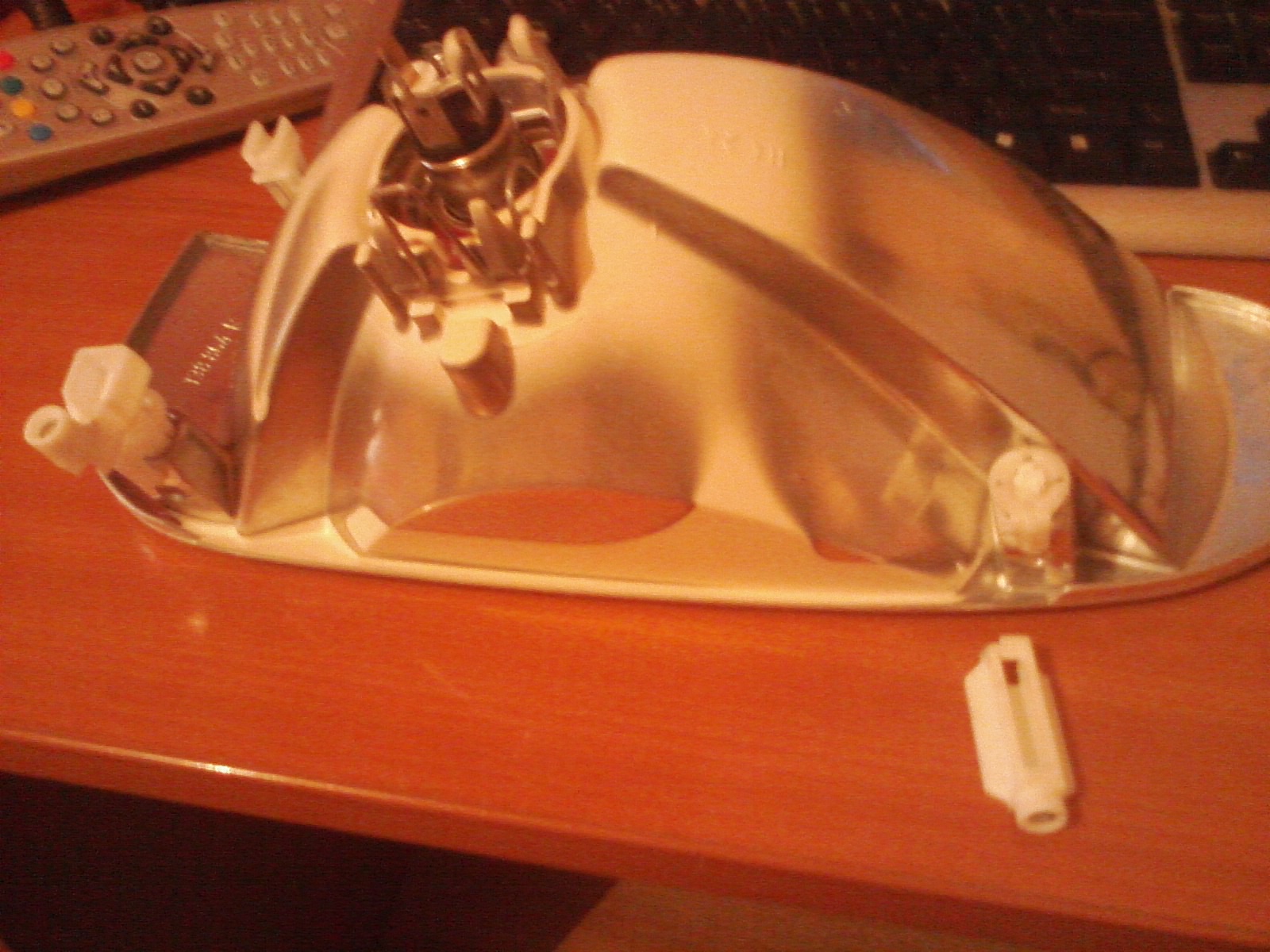

poate desface farurile?pt.am dat jos farurile s pe unul cand tineam in mana am auzit ca bate,nu-i fixat ogilnda in interior.am uitat in far langa becurile s am vazut ca una dintre suportile cu car se poate regla oglinzile este rupt:(se poate face ceva? sau tre sa iau un alt far?stima
Poti sa desfaci farul si sa o lipesti cu ceva silicon, pana cand vei cumpara alt far
Am avut exact aceeasi problema la ambele faruri. M-am dus la dezmembrari si am cautat un far spart si am luat suportii respectivi. Farul se desface cu un feon si apoi se lipeste cu silicon . Daca nu ma insel mai am un suport de oglinda intact daca te intereseaza trimite-mi PM.
am deschis farul s am vazut ca ambele sunt rupte.pe mic am putut sa-l lipesc dar pe cea mare n-am putut.tu ai pe mare sau pe mic?cat ar fi pretul?stima
am pus doua poze.in care s vede despre ce e vorba.
post-81695-0-95572600-1298225527_thumb.j
post-81695-0-75056800-1298225896_thumb.j
ok multumesc foarte mult s pana acum ai fost o mare ajutor;)
Oare se gasesc de cumparat noi? poate verifica cineva in etka?
am uitat si in magazine de piese,dar mi-au spus ca numai impreuna cu far se poate cumpara 150/bucata,tot asta mi-au spus si la dezmembrari.deocamdata am facut suporti din aluminium;))care se tin bine s sunt si sunt destul de elastici pt.motorase de regalare.mersi pt tot. :icon_thumright:
