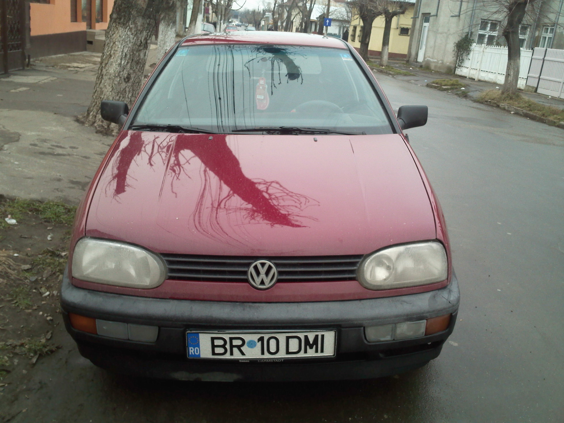

Am si eu o nelamurire si nu as vrea sa deschid un topic pentru asa ceva. La golful meu pe partea stanga am far cu camera dubla si pe dreapta cu o singura camera. Acum intrebarea mea este, se poate sa fie asa din fabrica ca nu- mi vine a crede.
Am pus si o poza ca sa vedeti.
post-77776-0-97550500-1293968236_thumb.j
Modificat de blade4014
nu are cum sa fie asa din fabrica. Cineva a facut o tiganie
