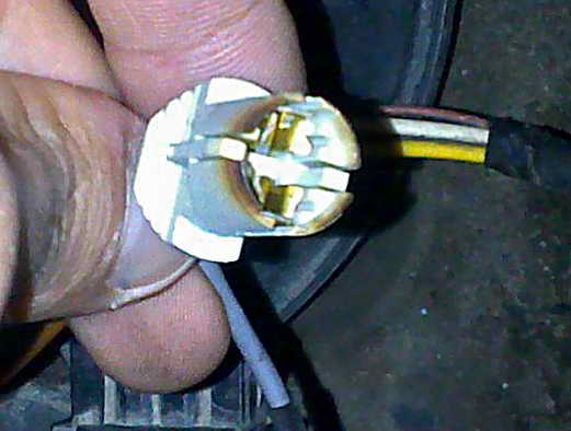

Am eu w5w la a mea dar nu ar fi mare lucru sa faci modificarea (presupun ca asta vrei sa faci). Ai nevoie de 2 socluri pe care le poti obtine de la luminile de la numarul din spate (e mai voluminos dar se poate poliza ca sa-l faci rotund). La tine ai masa direct pe marginea pe care sta soclul, dar la cele cu w5w ai +si masa in interiorul sau, soclul fiind in intregime din plastic/cauciuc.
Atasez niste poze facute cu celularu` :lol:
Multumesc mult pentru poze ! Nu stiu de unde as putea face rost de un asemenea soclu. Nu cred ca la dezmembrari imi dau asa ceva. Cert e ca ma mai vazut pe un Renault Clio acelasi soclu la pozitie.
Eu aveam inainte niste faruri cu 2 camere (de producator, nu oem) si unul din ele avea bec de pozitie w5w. Soclul era un dop de cauciuc in care erau cele 2 lamele de contact. Eu zic sa incerci la dezmembrari , nu se poate sa-ti ceara mult daca stii cum sa ceri :lol: Zici ca vrei 2 socluri de bec....ceva ieftin....5-10 lei :)) Eu asa mi-am facut rost de prizele cu capac cu arc.

Eu aveam inainte niste faruri cu 2 camere (de producator, nu oem) si unul din ele avea bec de pozitie w5w. Soclul era un dop de cauciuc in care erau cele 2 lamele de contact. Eu zic sa incerci la dezmembrari , nu se poate sa-ti ceara mult daca stii cum sa ceri :) Zici ca vrei 2 socluri de bec....ceva ieftin....5-10 lei :P Eu asa mi-am facut rost de prizele cu capac cu arc.
Ideea e sa gasesc faruri cu o singura camera cu bec de pozitie w5w . Sau si pe cele cu doua camere exista acelasi soclu de tip w5w ?
Si daca gasesc trebuie sa trag un fir de masa de undeva pentru ca dupa cum ai zis soclul vechi tip t4w are doar fir de plus.
Modificat de Tracto
Masa o poti lua direct din far (poti face ca una dintre lamele alea 2 sa iasa in afara pe partea opusa si sa se prinda intre "dop" si perete, sa ia masa ca in cazul becului t4w). Farurile mele nu erau OEM si din cauza asta erau diferite chiar si intre ele, fiind cumparate la un interval de timp unul de celalalt. Unul avea w5w iar celalalt t4w.
