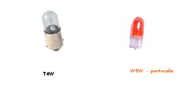

Exista becuri tip T4W portocalii ? cum sunt cele tip W5W portocalii din semnalizatoarele laterale din aripi ?
Vreau sa obtin asa ceva pe pozitie (poza) dar eu am bec tip 4TW nu W5W cum au farurile din poza.
Modificat de Tracto
sunt . cel putin eu am vazut pe la magazine . sunt simple si vopsite cu diferite culori . printe care si portocalii. insa in timp ( nustiu cat ) se decojesc . nus cine stie ce... ceva bun nu am vazut
Fac un apel la posesorii de faruri cu o singura camera dar cu bec de pozitie tip W5W. Daca ati putea sa faci o poza la locul in care se monteaza becul, la soclu si la mufa lui as fi recunoscator. Repet faruri cu o singura camera si becuri W5W pe pozitii nu T4W. Aveti cu un post mai sus poza cu cele 2 tipuri de becuri.
