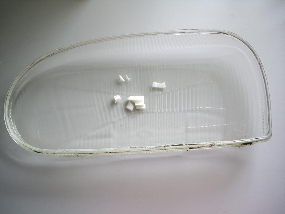

Ajutati-ma si pe mine cu o problema.Am vazut zilele astea ca unul din faruri nu lumina cum o facea deobicei, cand m-am uitat am observat ca acea clema care tina becul s-a rupt. Mai precis mi s-a rupt plasticul care tinea siguranta de la bec. Eu am farul cu un sungur bec H4, as fi foarte recunoscator daca mi-ati da niste sugestii cum sa rezolv aceasta problema.
Trebuie sa fi atent la ce materiale folosesti ca se cam "incinge" atmosfera in far, sa nu ai alte surprize.Incearca sa faci un inel dintr-o sarma mai grosa ceva, oricum ceva fix ca sa nu ai probleme cu vizibilitatea.Fa eventual o poza sa vedem ce si cum...
Dupa cum am promis mai demult revin cu poze din operatiunea de desfacere a farului pentru remedierea problemei.
L-am desfacut utilizand un uscator de par , chiar foarte usor . Nu este nevoie de acel pistol cu aer cald special pentru asa ceva si nici sa scufunzi farul in apa calda (mai ales daca ai motoras de reglaj) .

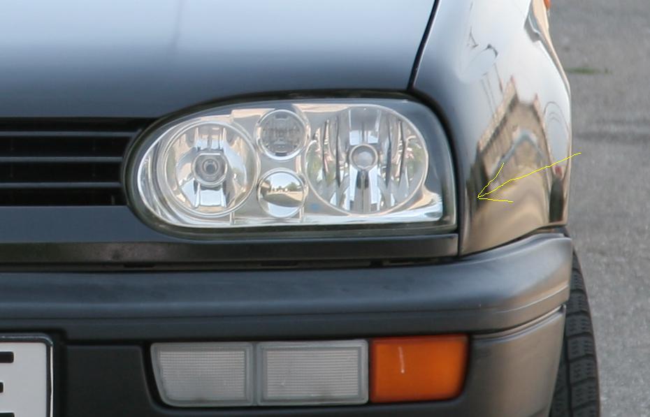

Salutare! Ma cam bate gandul sa schimb farurile la masinuta mea pentru farurile actuale (originale VW cu o camera) lumineaza foarte slab drumul pe timp de noapte. Intrebarea mea este daca exista ceva diferenta, si aici ma refer la performanta, intre farurile originale golf 3 cu o camera si cu doua camere. Merita sa schimb farurile cu o camera pe cele cu doua camere se va simti vreo diferenta?
Ce parere aveti despre aceste faruri ? Faruri after-market FK Eventual daca aveti careva asemenea faruri dati cu parerea. multumesc
Am avut si eu faruri asemnatoare celor pe care intentionezi tu sa le cumperi. Comanda a fost facuta in Germania, transport, timp pe drum, daca faci un calcul nu prea a meritat. La aspect meritau toti banii, dar din pacate lumina lor nu era foarte foarte clara. Am revenit la farurile originale cu o singura camera. Intentionez sa-mi pun un kit Xenon, am vazut multa lume multumita dupa o asemenea alegere.
- Intentionez si eu sa imi pun xenon si pentru asta e klar ca am nevoie de faruri cu sticla clara. Am gasit un set de faruri HELLA mk4 style impecabile la 450 RON si ma gandesc sa le iau. Merita investitia? E ok daca pun becuri obisnuite pana o sa am bani de xenon...o sa se vada ceva? Mai are cineva HELLA mk4 style sa imi poata spune o parere? Daca le iau ma gandesc sa le vand cele originale cu 2 camere cu 200 RON ambele cu tot cu becuri...ca sunt in stare buna. E ok pretul asta? Multumesc mult.

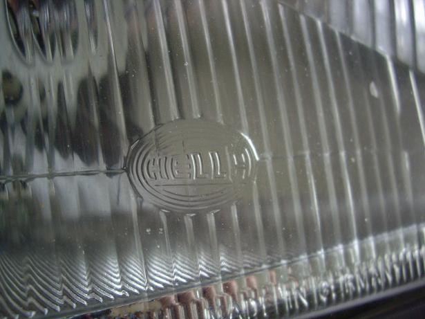

Eu am hella look g4. Sunt farurile ideale pentru golf 3 cu becuri normale H7. Au lumina buna, chiar f buna comparativ cu farurile cu o camera.
Eu folosesc becuri Osram silver si Philips extra. Ca durata de viata Osram recomand.
Uite poza cu farul...
