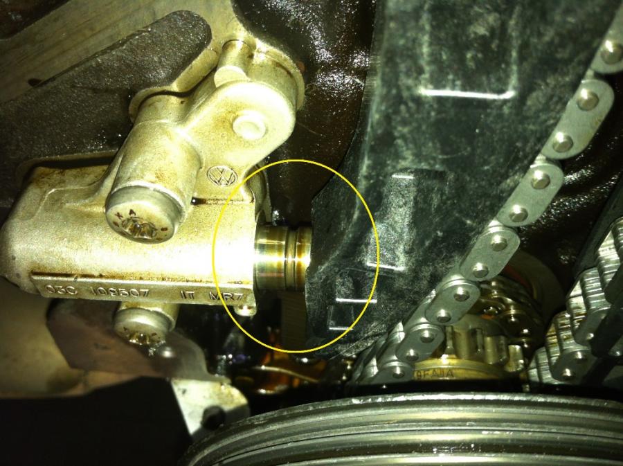

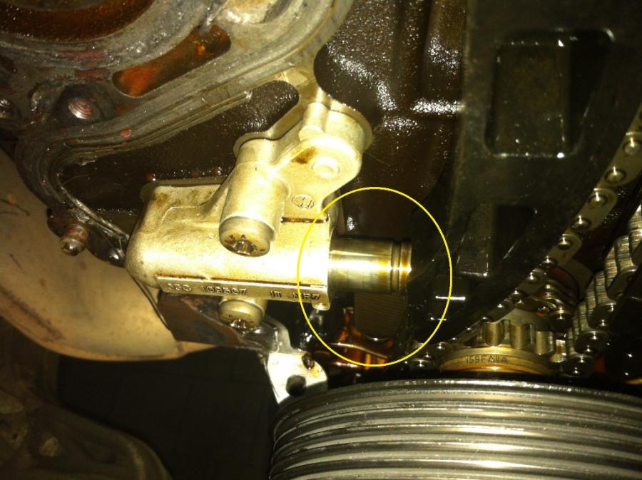

Azi am primit o parte din piese.Lantul nou confirma calitatea proasta a lantului montat anul trecut.
Axe calate,vilbrochen calat,suruburi pinioane axe slabite si asa arata cursa intinzatorului cu lant vechi si lant nou.
Intinderea lantului vechi consta in uzura niturilor ce tin zalele.( joc aprox. 2 zecimi la fiecare nit)
Montez totul nou,OE si va tin la curent

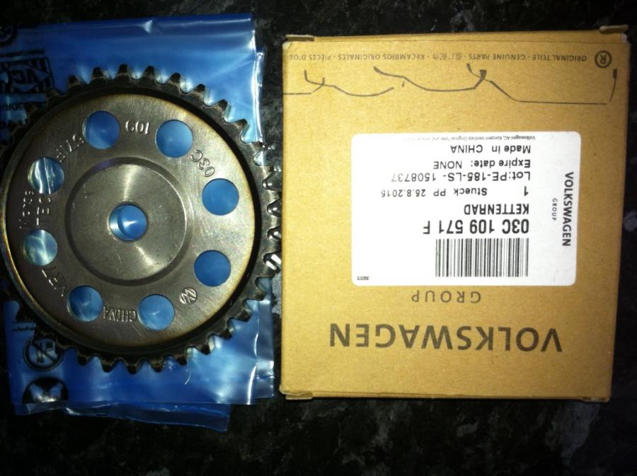

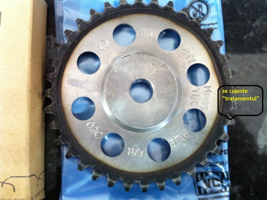

Din pacate si CAXA este echipat cu  acelasi kit de distributie facut de Morse Tec China ("Italia") .Tratamentul de pe pinionul nou OE se cojeste ca de pe o surubelnita cumparata de la targul de rusi
Daca asta este standardul de calitate cerut de VW.
Sigur nu este destinat pietei din China?
Modificat de TDR
Sigur nu . Sunt piese OE ce le- primit pentru un tiguan european
