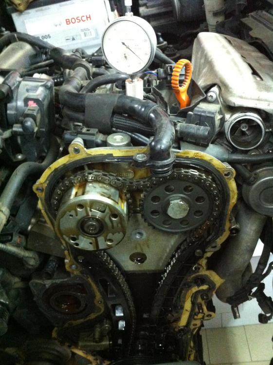

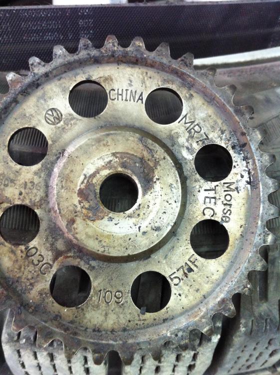

Fugi tare de 1.4 tsi ,au probleme grave la distributie cauzate de piesele de slaba calitate facute in china .
Distributie dupa 1 an de la inlocuire,piese OE

Distributia a fost inlocuita la un service mare cu mecanici.....dar nu conteaza asta deoarece nu se pot pune piesele pe dos.
Ce problema mai grava poate avea motorul  decat sa sara lantul odata la 60 mii km si apoi la 80 mii ?
Si indiferent de ulei sau intretinere lantul ala nu avea voie sa se intinda in acel hal dupa 1 an (mai putin de 20 mii km)

In general nu imi plac chestiile de genul Flame(sa fie zis de la inceput) Punctual:
Un service mare nu inseamna ca stiu ce fac, poti avea surpriza sa ai fosti angajati Kfc
Piesele se pot pune intr-adevar intr-o singura pozitie, strangerea lor este cu totul alta poveste.
Motorul nu a avut nimic, dar o poza face cat 1000 de cuvinte si a ta face exact asta. Daca lantul era asa de intins precum il arati tu in poza aia...intinzatorul de ce nu este intins (are un arc in interior, chiar daca nu ai presiune de ulei, el tot ramane intins)?
Raspunsul am sa ti-l dau aici: rola ta, cu filet pe stanga, cea fabricata in china, nu a fost stransa cum trebuie. Fa o vizita la service si vezi daca au cheia speciala cu care trebuie sa o intinda, nu coada de ciocan pe care o folosesc.
Toti avem tendinta sa blamam piesele si motoarele si problemele si etc, mai putin mecanicii de mana a 3-a care nu stiu ce fac. PS: comparatorul este folosit doar daca umbil la pozitia vibrochenului, prezentarea lui in poza este irelevanta. Daca ma uit bine la poza, observ ca sunt 2 urme distincte pe garnitura capacului de motor, semn ca nu a fost inlocuit la schimbarea, punerea la punct a distributiei, iar asta spune si mai multe.

Am folosit ceasul comparator pentru a repozitiona distributia sarita. Se poate altfel ???
Rolele sunt stanse . Dar si daca erau desfacute tot nu justifica intinderea lantului si fsptul ca a sarit de la punct .
Lucrarea a fost facuta jalnic dar nici asta nu justifica intinderea lantului .
Intinzatorul fara presiune de ulei...e fix arc de pix.
Singura concluzie trasa e ca piesele OE facute de Morse Tec sunt de calitate inferioara . Dupa cum se vede pe pinion W china .
Montez totul nou,OE  si vedem cat  o tine .
Distributia se pune la punct cu cala comparatoare si cu vibrochenul blocat cu surubul din kit. Cauta pe forum mai in urma, am pus eu procedura ca la carte. Comparatorul este pentru alinierea vibrochenului, in cazul in care ai schimbat si rola de acolo.
Ai poze, puse tot de mine cu capacul desfacut, unde vezi intinzatorul, dupa ce tot uleiul a fost scos din motor, si nu, arcul nu este arc de pix, iti face gaura in perete cand scoti cuiul de blocaj. Documenteaza-te un pic in paginile anterioare si continuam dupa discutia, daca mai gasesti rost.
LE: cum sa nu afecteze daca o rola nu este intinsa? Cumva nu iti raman supapele in urma? E principiu mecanic, logic, rola nu roteste ce trebuie sa roteasca...

5 minutes ago, EEXCALADE said:
Offtopic . Lucrez doar dupa elsawin
Si chiar si asa, tot nu ai blocat vibrochenul cu surubul, ai pus distributia dupa comparator. Restul e can-can
http://workshop-manuals.com/skoda/octavia-mk2/drive_unit/1.4/90_kw_tsi_engine/engine_cylinder_head_valve_gear/cylinder_head_part_1/removing_and_installing_timing_chain_and_drive_chain_for_oil_pump/
Cum sa blochez vibrochenul cand distributia e sarita ??? Am spus ca doar am repozitionat distributia.
PS Motorul in cauza nu e de 90kw
T10340 lipseste din link-ul pus de tine :)
