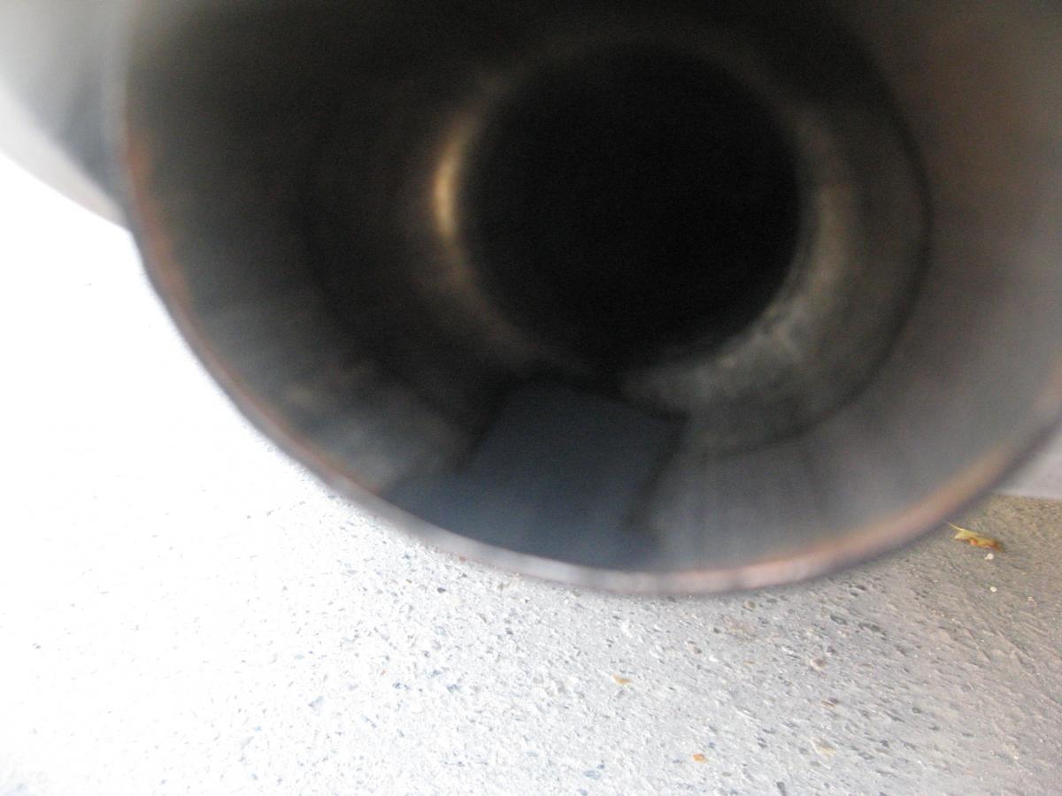

Tocmai ca la dieselurile cu DPF eu nu am vazut teava afumata ca la tsi :))
da este metal polisat la culoare.de cand am masina nu am avut vreodata teava neagra.mie mi se pare foarte normal lucrul asta.chiar ma uitam la bmw-uri mai noi diesel care aveau teava la fel de curata si imi spuneam ca la vw diesel nu am prea vazut asa ceva.
tips-ul pare a fi inox,dar nu sunt sigur.maine va fac o poza si postez.
Asteptam pozele  :D Eu am esapamentul afumat (putin ce e drept) la 13k km ..

salutare!am facut poze dar cu telefonul si nu sunt clare.maine incerc cu aparatul,insa nu vad ce rost are daca insinuati ca voi sterge teava sa fie curata in poze.cine ma crede,bine,cine nu,sa faca ce vrea.credeam ca discutam serios pe un topic tehnic.

Stai un pic ca acest motor prima data a aparut cu norma de poluare Euro IV si numai dupa 2009 s-a trecut pe Euro V. Poate ca cel cu norma EU IV are alt soft...dar este numai o presupunere din partea mea. In rest  la masina mea din prima saptamana am observat funingime la tevile de esapament si daca pun degetul in interior ramane binisor urma de funingime uscata neagra pe deget. Nu s-a agravat sau ceva ci constant din prima saptaman. Momentan am 60 700 km, daca asa face dar alte probleme nu are... eeeeeh asta este. Oricum am un vecin BMW 320D cel de 184 CP si nu are absolut nimic la sfarsitul tevii , pus degetul si ramas degetul absolut curat... deci asta e...

am facut poze.unde este negru in partea de jos e putin afumat,insa asta dupa un drum de 5 minute dimineata.daca fac un drum mai lung,nu se mai vede deloc funingine.o sa fac poze si in aceasta situatie.Voi aveti mai mult sau mai putin?
post-12843-0-92580200-1384685960_thumb.jpost-12843-0-08573200-1384685998_thumb.j
Pai uitate in teava prietene, nu in tips!!!!!!!Daca tipsurile sunt in afara ! Ia fa o poza mai in spate putin! Si eu am pus tips si e la fel ca la tine. dar teava e neagra.
Eu am finala schimbata si e neagra toata :)) cand am avut de-cat era mult mai rau..in special mirosul :)
