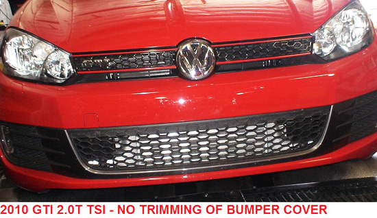

Sunt interesat de montarea unui FMIC pe masina. Pe timp de primavara/vara, am mereu impresia ca masina se chinuie in WOT, si cred ca i-ar face bine ceva 'racoare'   :)
Am citit in topic-ul acesta ca un coleg si-a montat un intercooler pe masina cu motor 1.4 TSI CAXA.
Ma gandesc la un intercooler de dimensiuni mici, plasat in bara fata chiar dupa grila centrala din partea de jos.

Atasez 2-3 imagini care ar putea ajuta (zic eu):

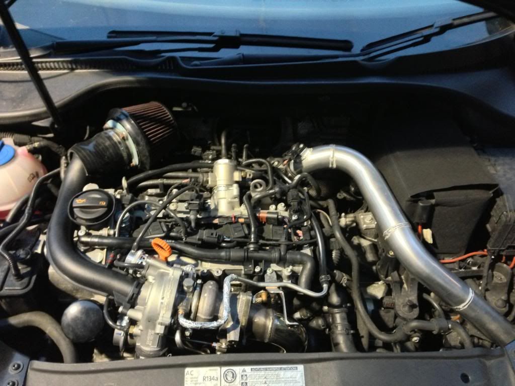

Cu un al doilea intercooler si k03 hybrid de la Loba:
Nu-mi place varianta cu filtrul de aer pus acolo.
Modificat de The_Ego
prunaionutz
Da, filtrul de aer arata ciudat acolo.
Turbina e plug and play dar vad ca e pusa in oglinda fata de pozitia la 1.4 tsi 122.
Eu n-as umbla momentan la turbo, as vrea doar un intercooler si vad ca nu e prea greu de facut, necesita doar ceva custom piping :)
Merge pusa direct, dar fiind in oglinda trebuie modificate destule. Inclusiv mutata admisia pe cealalta parte si nici vorba de plug&play in cazul asta :( .
Eu credeam si speram ca un k03 oem inlocuieste IHI-ul de pe CAXA cu pastrarea arhitecturii. Vise frumoase :))
Turbina fiind de pe 1.4TSi 160/170 ar trebui facuta si admisia la fel, insa la noi e mai greu datorita pompei de benzina (cred ca ea e)

DAAAAR... eu tot ma gandesc la racire, nu vi s-a parut ca e mereu incinsa?
Nu se poate face cumva 'bypass' de la intercoolerul OEM la unul mic in partea din fata?
