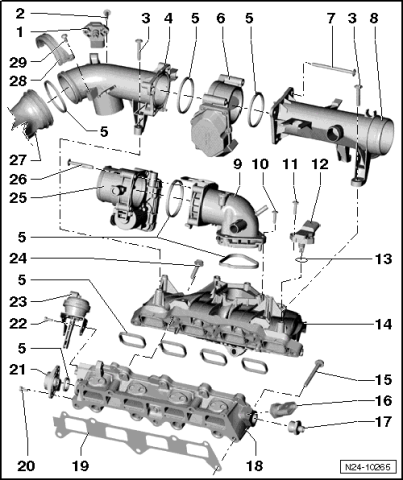

TIGUAN Cava 1.4 tsi de 150 cp, epc aprins in bord, nu se tureaza, consum enorm de 16%, care e clapeta defecta la mine ?

Aveti un cod Oen ? Sa iau noua sau sh ? Aftermarket ce firma sa aleg ?

Am luat Sh la 300 ron de pe un golf 5, s-a rezolvat doar prin schimbarea clapetei si o adaptare cu vag-com
