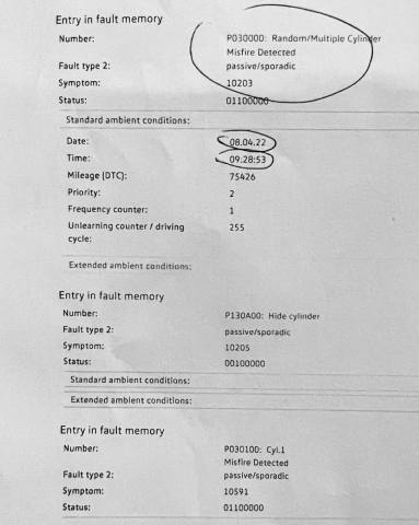

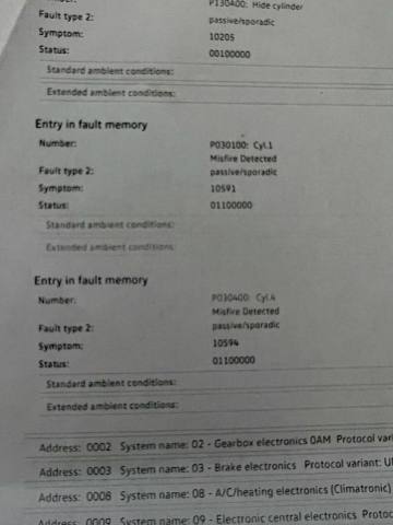

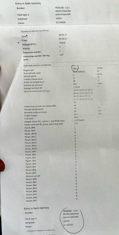

Azi am avut si eu pentru prima data eroare de misfire. 1.4 tsi 150 cp, 75000 km. Am facut inspectia la service si cand sa pornesc masina si sa plec de la service, la relanti, am observat ca clipocea indicatorul de motor si alace EPC de langa el. Plus mesaj ca start stop e indisponibil.
Au pus (repus?) testerul si au scos eroile din poze. Misfire pe cilindrul 1 si 4, inteleg ca s-a intamplat o singura data. Au zis ca poate e depunere carbon. Ca daca se mai repeta sa faca o curatare cu nu's ce aparat...

Daca nu au fost schimbate demult....poti pune niste bujii noi. Nu te zgarci la bani
 Ia ceva de calitate,nu-s o avere.
@SwatKat vezi sa nu fie de la baterie, adica sa fie pe duca. ceva de genul am patit si eu.
@spido: bujiile sunt schimbate la reprzentanta anul trecut la 60k. Ca doar la Avia am mers pana acum la tot.
@scuba: mersi, o sa fiu atent. I-am intrebat si de stare baterie inainte sa iau masina, ca e din mai 2017. Start/stop inca merge, deci nu e chiar moarta. Au zis ca e ceva descarcata, dar nu s-a recomandat schimbul. Oricum mersi, tin minte si mai vad. Seara buna!
Missfire de la baterie descarcata??? NICIODATA.
