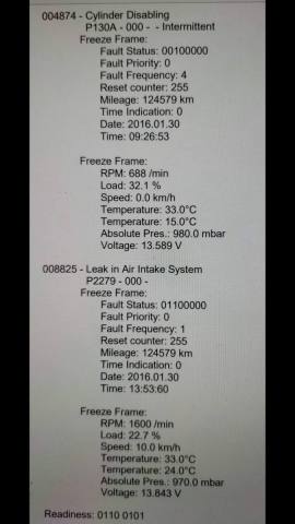

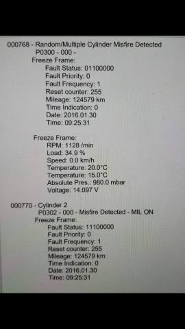

Buna la toti. Luni mergeam pe autostrada spre Cluj cand a inceput sa faca foarte urat motorul, trepida foarte tare toata masina , s-a aprins in bord EPC/Service Now...am oprit de urgenta in prima parcare si am pus VCDS ca il am in masina pentru orice eventualitate si au fost identificate erorile atasate mai jos...Va sunt recunoscator daca aveti idee ce pot insemna aceste coduri si daca sunt legate unul de celalalt...cam am o idee dar as vrea sa fiu totusi pregatit. Banuiesc ca nu e vorba de bobine sau bujii...Aveti idee unde as gasi un mecanic bun in Sibiu? Daca a avut vreunul dintre voi probleme serioase cu motorul si a fost la acest mecanic/service si s-a rezolvat problema adica nu v-ati intors dupa cateva saptamani/luni ca ceva nu a fost pus bine/lipsa piese/suruburi/furtune..... Mentionez ca e vorba de un 1.4 TSI 4motion din 2010 Cod motor CAVA... Am mers pana acum 12500KM de la schimbarea uleiului/filtrelor fara nici o problema...pana alaltaieri. Maine se implineste 1 an de cand am cumparat-o... Orice sfat/idee este apreciata. Va multumesc la toti.
De schimbat bujiile... Din primele 2,cilindru disable e consecință la missfire. Aiurea e ultima care zice ca trage aer fals... Posibil tot consecință, sau ai vreun furtun sărit /crăpat...
