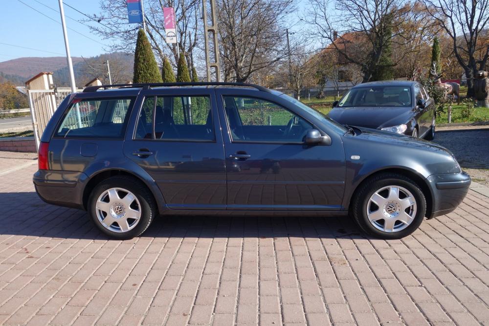

Salutare tuturor. A venit timpul sa imi prezint si eu masina, PRIMA MEA MASINA.
Ne-am "unit destinele" pe 7 noiembrie 2015, adusa din Germania cu o saptamana inainte.
Cateva date ale masinii:
  • Marca - Volkswagen
  • Model - Bora Variant
  • Cod Motor - AJM, 1.9 TDI
  • An: 2000
  • Carburant - Motorina
  • Capacitate motor - 1896 cm3,
  • Cai putere - 116
  • Cutie viteze - Manuala, 6 trepte
  • KM bord - 220.000

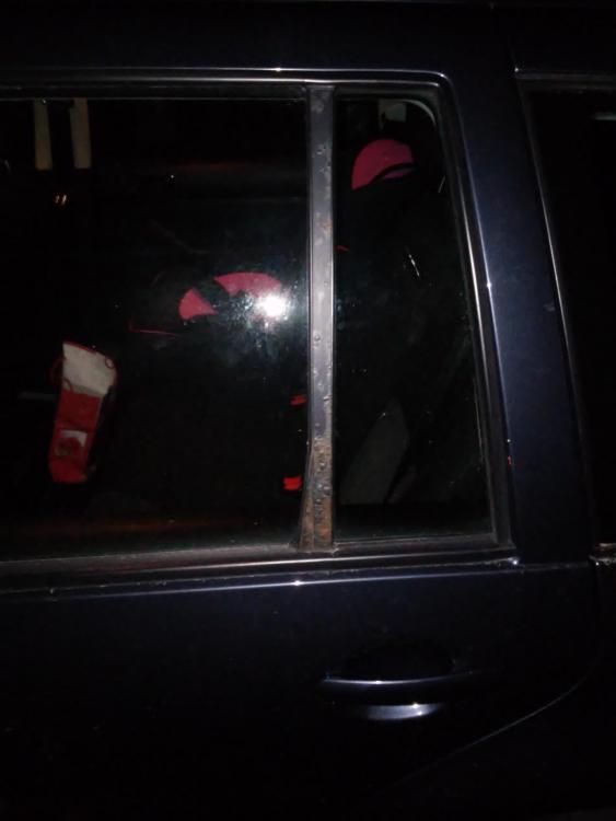

Urmeaza maine sa ma ocup de "nu stiu cum sa ii spun" :
Intrebarea este stie cineva daca se poate scoate acest element?
Modificat de Inf3rnoo
normal ca se poate scoate, doar nu a crescut acolo. chiar am pus recent o schema cu demontare, nu mai stiu unde am postat.
ca idee, demontezi fata de usa,geam mobil, (posibil) cheder .
il cureti/vopsesti sau il inlocuiesti?
vreau sa il curat/vopsesc....Hmm ai idee cum se numeste? Dau o cautare poate gasesc si postul tau.

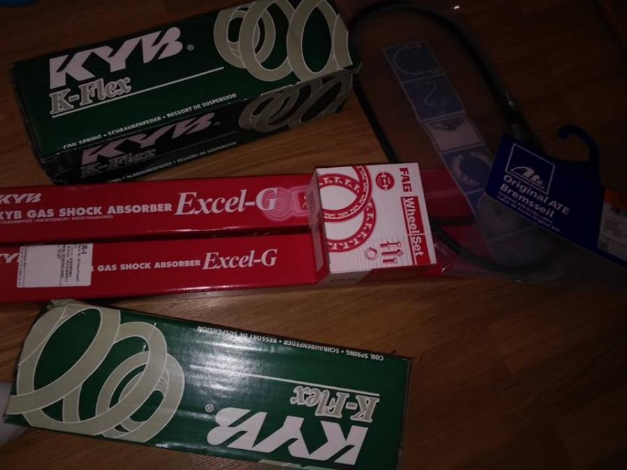

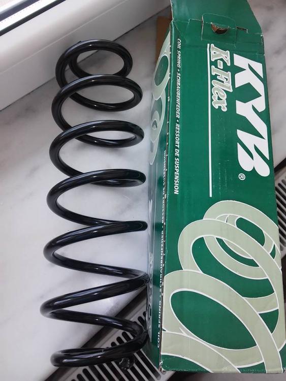

Astazi i-am cumparat cateva accesorii..
Arcuri spate KYB, Amortizoare spate KYB Excel-G, rulment fata si cabluri frana de mana...

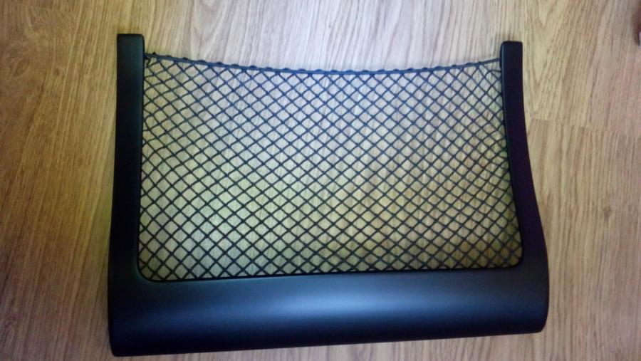

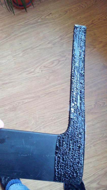

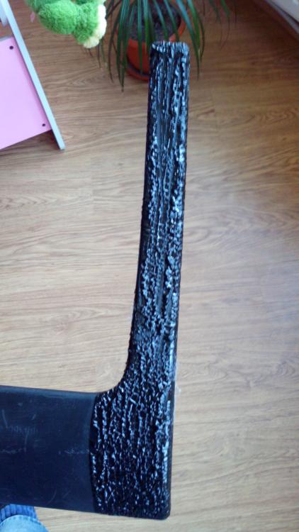

Veau sa ma apuc de reconditionare plastice din interior, dar nu stiu ce granulatie sa aleg la hartia abraziva...Daca stie cineva, rog sa expuna aici.
Spor.Cauta pe forum info legat de infoliere,vopsire plastice.Eu doar le-am curatat de caucic cu burete de buc. sub jet fierbinte si par ok.

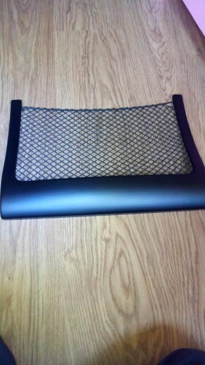

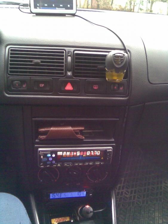

Salut,solutii sant mai multe pentru inlaturarea cauciucului de pe plastice,poti sa faci cum a zis Marius Dan,si daca vrei sa le vopsesti trebuie un smilgher fin ,degresate cu un diluant si apoi o vopsea pentru plastic(eu am dat cu negru mat).Cand am curatat plasticele am observat ca pe unele elemente se ducea cauciucul mai usor ,pe altele mai greu.Eu am mai folosit si decanol (pot sa iti pun o poza la bidonul respectiv dar nu vreau sa se considere reclama)dar nu trebuie sa il lasi mult.
Si la final arata asa
wow arata super bine rez final..Multumesc pentru sfaturi
