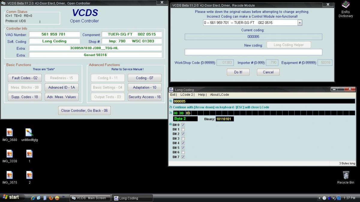

Codingul de pe usile fata sofer si pasager nu mi se pare ok. fa un print screen cu ce apare la coding pe usile din fata, deci intri pe usa din fata, stanga sau dreapta, dai coding si sa vedem ce apare in casuta ajutatoare. Usile din fata sunt master pentru cele din spate si la tine cred ca mai trebuie adaugat +128 la cele din fata.
PAi pune si long coding helper cu cey 3 bytes si explicatiile de acolo.
DA, softul tau nu stie de codarile pentru usile din fata. la masinile 2009 cele din fata erau master pentru cele din spate. Tu ai u8mblat pe la codari?
LE acum imi aduc aminte: la un passat din 2011 nici eu nu am putut accesa usile din spate. Deci , cred ca VCDS nu stie sa comunice inca cu ele.
Asa ca la tine nu e nici o problema.
