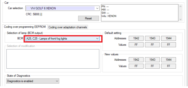

Imi poate spune cineva de ce nu vad modulele A25, C25 pt proiuectoare in VCP?
Ma refer la astea...
Doresc sa anulez eroarea de bec ars, am montat bara de R care are proiectoare led...
daca nu poti accesa adresele acelea, nu modulele, cu VCP foloseste o alta interfata.

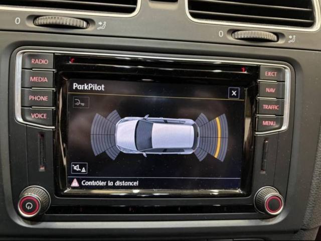

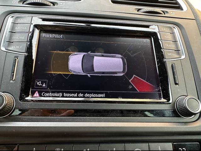

Cum pot face sa imi apara harta senzorilor de parcare tip spider?
Adica asa (poza preluata tot de pe G6):
Acum am asa:
Din codare nu prea vad cum... poate cu rescriere firmware al modului de senzori parcare?
