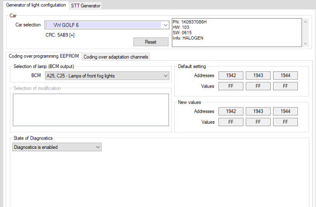

Da, difera bcm urile. Vezi daca in adaptari pe BCM, ai functia care o arata in videoclip. Daca da, activează si vezi daca merge.
Daca nu ai, se poate incerca din modificare eeprom bcm. Se citeste configuratia cu vcp pro, modifica si rescrie
LA golf 6 nu merge.
Poti scoate ce vrei pe iesirile bcm ului, la lumini. Nu am incercat, dar mai mult ca sigur merge din modificare eeprom.
LA bcm de golf 6 singura modificare in eeprom legata de proiectoare este sa anulezi interodarea de bec ars.
Nu, nu este singura. Iti poti configura iesiri,  etc. Am facut asta, deci nu vorbim doar de anularea erorii de bec ars.

Salut! Cred ca @Al Bundy are dreptate, pe proiectoare nu poti decat sa anulezi interogarea de bec ars.
Poti configura iesiri, dar pt celelalte lumini: pozitii, frana, semnalizari etc fata/spate
Legat de flash proiectoare la faza lunga cred ca am vazut eu gresit... tipul la care ziceam ca facuse activase din vcds sa se stinga proiectoarele cand aprinde faza lunga, cum ai zis si tu de altfel cateva posturi mai in spate

Ce face aplicatia de mai sus, este limitat. Poti modifica configuratia manual, din eeprom. Dar acesta este alta discutie....
