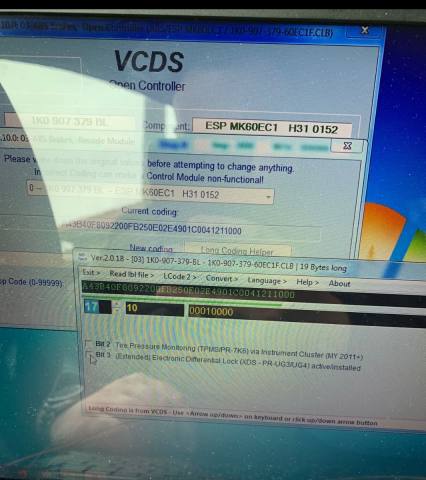

1. A incercat cineva sa activeze xds la o jetta 2013 1.6 tdi cayc? Eu nu am reusit.
2. A pus retrofit cineva senzor lichid parbriz? Pot activa functia dar nu am senzor. Locasul senzorului este acoperit pe rezervorul lichidului de parbriz.
depinde de modulul ABS instalat pe masina. Ce cod are modulul tau ?

insa am incercat sa activez XDS si am primit acest mesaj. Imi e teama sa nu fac vreo boacana, e ok sa il activez in conditiile astea?
Da,posibil; sa ai un modul parcare care nu suporta.
Clic yes.E ok.

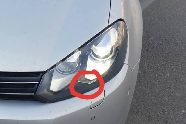

revin la întrebarea lui @fosi.cata cu privire la DRL aprins mereu atunci când switch-ul este pus pe AUTO. Am căutat pe net, m am uitat și prin VCDS însă nu am găsit nimic..
Menționez ca am golf 6..cu xenon am sa pun poza exact ca a lui fosi ..poate știe cineva.
Acest model de far nu are DRL. In acea zona este pozitia.
Farurile acestea au PRL, permanent driving lights, adica faza scurta.
@The_Ego in regula, atunci poziția o pot face sa stea mereu aprinsa atunci când SWitchul este pe AUTO?
Si de ce ai face asta?
Banuiesc ca se ganseste sa le foloseasca ca lumini de zi, mai ales acum cu noua lege cand practic trebuie sa ai aprinse farurile/luminile pe orice tip de drum public. Dar nu sunt destul de puternice pentru a fi folosite in scopul asta.
Sunt foarte slabe pentru a fi folosite ca si DRL.
