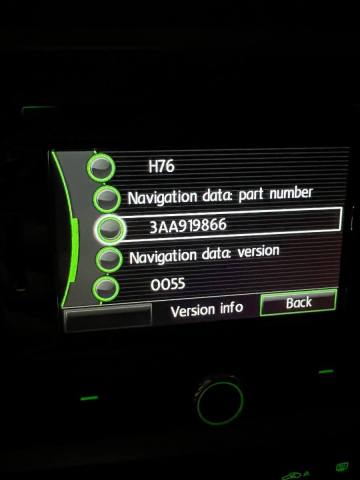

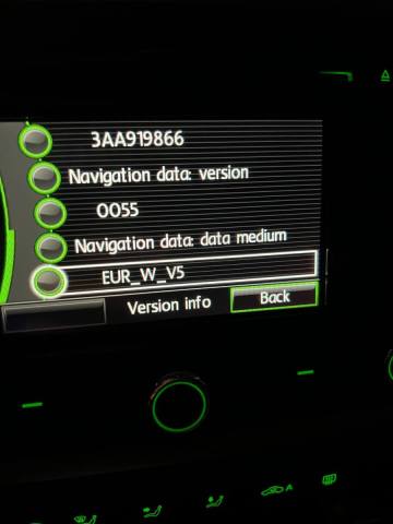

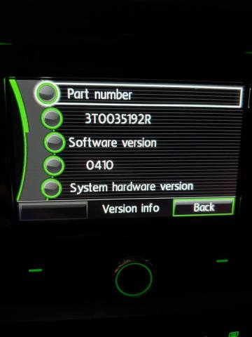

Tine apasata tasta SETUP timp de 7 secunde, intra la Versions si pune o poza aici cu versiunea de soft a navigatiei

Eu nu stiu ce te aprinzi asa. Era greu sa cauti pe google ceea ce ti-a scris colegul ? Am cautat eu si am gasit firmware si cuprinde asta:
Multi firmware CD (EU only):
SEAT_EU_1508-0321
SEAT_EU_1508-0415
SKODA_EU_1508-0270
SKODA_EU_1508-0329
SKODA_EU_1508-0417

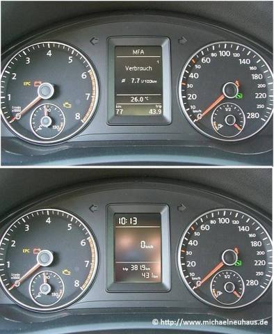

Ce tip de computer de bord ai din poza de mai jos?
Daca este varianta 2 mai bine cauti modul bluetooth 5K0 sau 7P6

Nu imi apare nimic de telefon, asta tot zic. Pe sagetile de pe volan nu arata niciun meniu phone. Doar settings mfi si audio. Pe vcds mai apare si eroarea asta
https://imgur.com/a/LiERG4C
Modificat de PingasKiller
Apasa succesiv sageata spre dreapta. Ar trebui sa ai MFA, Audio, Phone, Settings, etc
