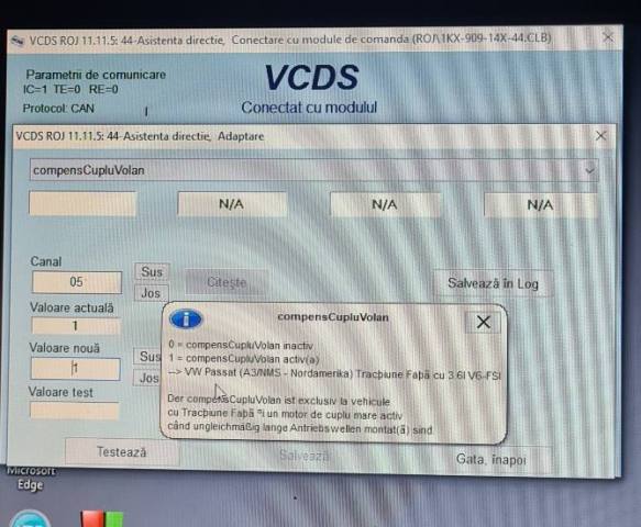

Revin cu o problemă, a reușit cineva sa modifice cuplu direcției adică sa miște mai usor la golf 6
Modificat de crix
Doar sa scrii in modul un SW de audi s3.
 Aici nu e nimic de folos la compensare cuplu volan? La mine era 0.
Citeste si vezi ce face acea functie.
