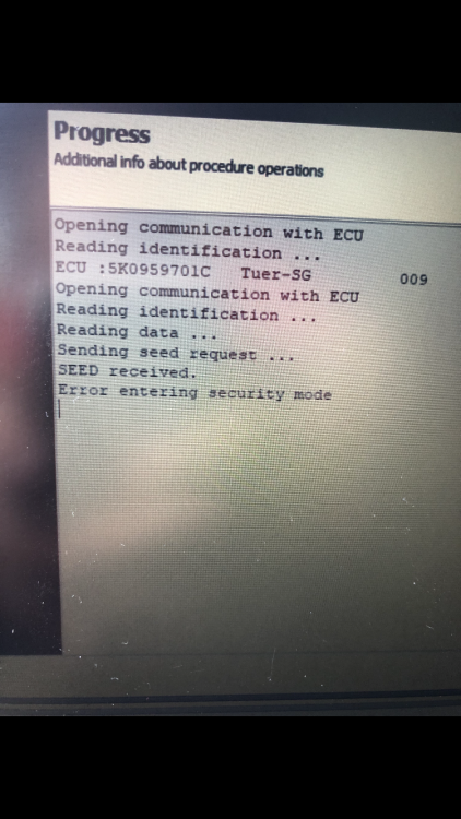

Am incercat si eu cu VCP si primesc eroarea din poza.. Stie cineva vreo rezolvare?
Asta e diferenta..original/clona.
Incearca cu unul original.

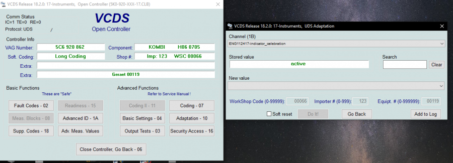

Salut. Posibil să funcționeze și la tine. La mine (Jetta 2013 1.2 TSI Trendline) a funcționat activând Celebration. Staging apărea ca fiind indisponibil.
Mergi la 17-Instruments, Adaptation - 10,  la channel deschide meniul drop-down și caută mai spre final instruments-celebration (dacă înainte ai incercat Staging și apare inactiv). După ce ai făcut selecția menționată, la new value selectează active, închide fereastra și apasă în fereastra de instrumente, do it. La final ar trebui sa arate așa:
