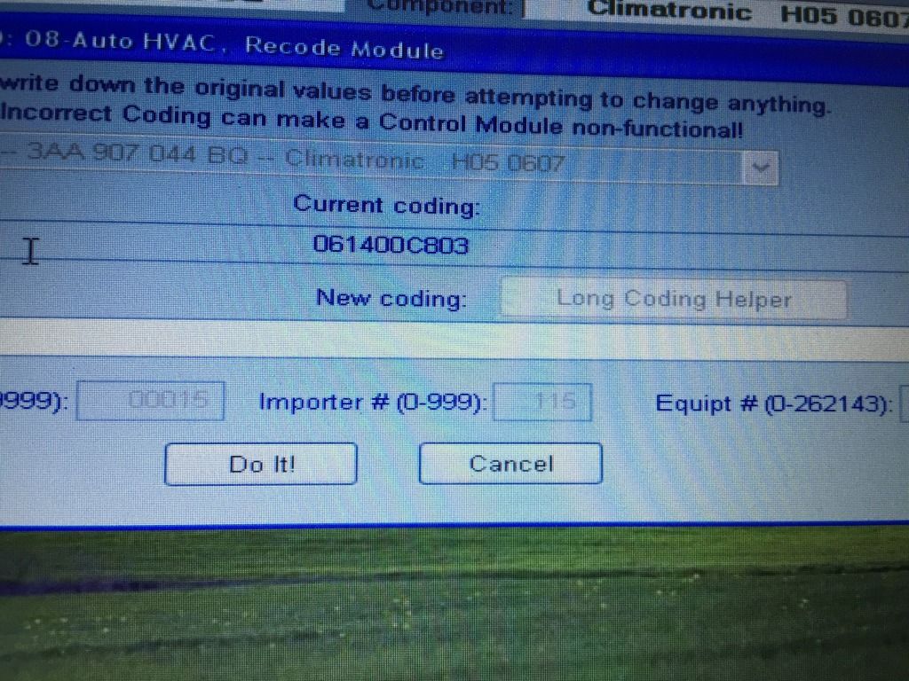

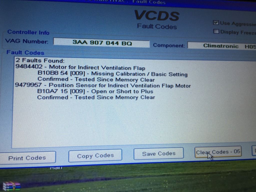

Am schimbat azi codarea de la clima, din 4CE4B3DA-44BC-435B-9B72-B502631A75A1.jpg in 0018004002 (asa am gasit pe mai multe site-uri de afara). Acum se aprinde nivelul de ventilatie cand e pe auto si am temperatura pana la 30grade insa tot am niste erori care pe clima veche nu erau. Aveti idee ce e de facut? 10x
Ai facut calibrarea noului modul de clima ?
La un amic rezolvarea unei probleme similare a fost realmente prin scoaterea mufei din noul climatronic si reintroducerea ei.
Nu intreba de ce a mers .... si noi ne-am uitat ca popele unul la celalalt.
