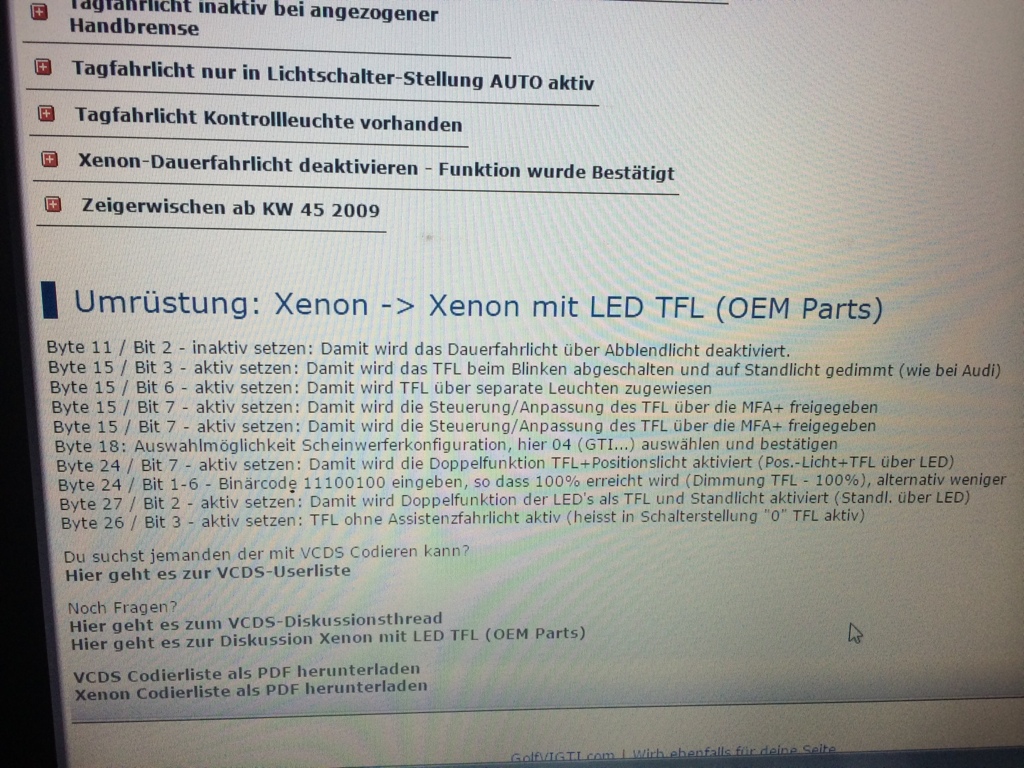

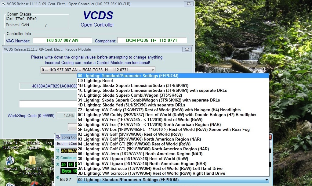

Va rog sa ma ajutati,ce optiune sa aleg la Byte18 pentru faruri originale G6 Bixenon cu LED_TFL ca sa mearga si ledurile?Am stopuri normale fara led.
Am aceste optiuni:
steff1,am incercat 04,codarea respectiva merge numai cu stopuri led eu am stopuri fara led.Imi trebuie alta si nu as vrea sa bulesc centrala cu incercari aiurea.Cineva?Al Bundy?

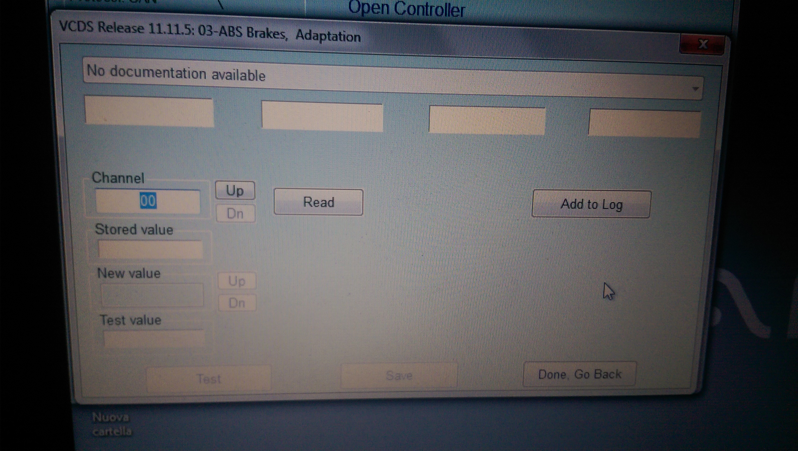

As fi vrut sa setez brake assist pe valoarea 2 dar nu imi recunoaste nici un canal pana la 9 inclusiv. Nu am mers peste 9 sa vad ce recunoaste. Ideea e ca in drop down list-ul ala de sus ar fi trebuit sa arate posibilitatile de codare... iar mie nu imi arata nimic :) Este normal ?
