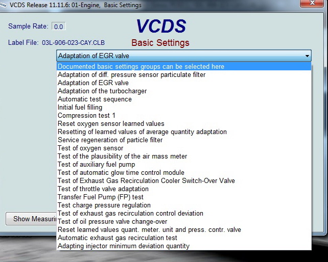

Cum fac amorsarea filtrului de motorina cu VCDS ? Ce trebuie sa selectez din lista atasata? Inainte amorsam prin umplerea filtrului de motorina, dar am inteles ca cel mai sanatos e cu VCDS.
post-97030-0-98077100-1406495108_thumb.j
daca are disponibil butonul cu setarile de baza, da, asa se face.

Rosstech spune asa:
If the vehicle uses the latest KWP-7000 (UDS/ODX) engine controller, conventional Basic Setting group numbers do not apply. Instead, choose the Transfer Fuel Pump (FP) test or similar operation from the drop down menu followed by [Go!]
Ai incercat cu electric fuel pump relay ?
Daca nu o alta varianta mai jos:

Multumesc mult, incerc cu "electric fuel pump relay" zilele astea cand voi avea timp sa schimb filtrul de combustibil+restul filtrelor+ulei
