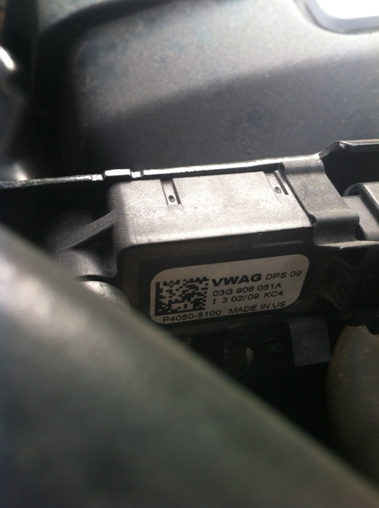

Ma poate ajuta cineva cu un sfat - la masina din semnatura, ce rol are acest senzor si de unde se poate achizitiona (daca exista varianta de a exista si in alta parte decat la reprezentanta, tot pe original), eventual si cat costa senzorul 03G 906 051A (03G906051A - diferenţial de presiune transmiţător). Pe net am gasit ceva in jur de 54 euro.
Am fost la service si mi-au spus ca trebuie inlocuit.
Modificat de bradulescu
Daca nu ma insel, e senzorul de presiune de la dpf (filtrul de particule), ca sa stie masina cind tre sa dea drumul la o regenerare sau daca e cazul de schimbat filtrul
Salut
Am atasat si trei poze si ce am mai gasit pe net dar tot nu stiu de unde sa obtin un cost exact al lui si ce este mai important daca pot merge cu masina pana-l inlocuiesc (este aprins martorul de eroare in bord.

E in jur de 280 lei si fiind cem made in US sigur este defect, recomand inlocuirea lui cat mai repede, altfel risti sa infunzi filtrul de particule.

@Al Bundy: cele fabricate in SUA au avut probleme?
Am fost acum la reprezentanta PBN. Acest senzor este adus acum pe original cu cod schimbat 076 906 051A. Interesant ca nu mai este fabricat in SUA ci in Malaysia. Pret la PBN - 315 lei. Atasat gasiti poza. O sa-l schimb maine.

DA, toate cele schimbate de mine au fost made in US, confirm si eu schimbarea codului si a producatorului, nu am gasit unul made in Malaysia defect.
Modificat de Al Bundy
Rezolvat problema. Am inlocuit astazi senzorul.
Multumesc tuturor.
