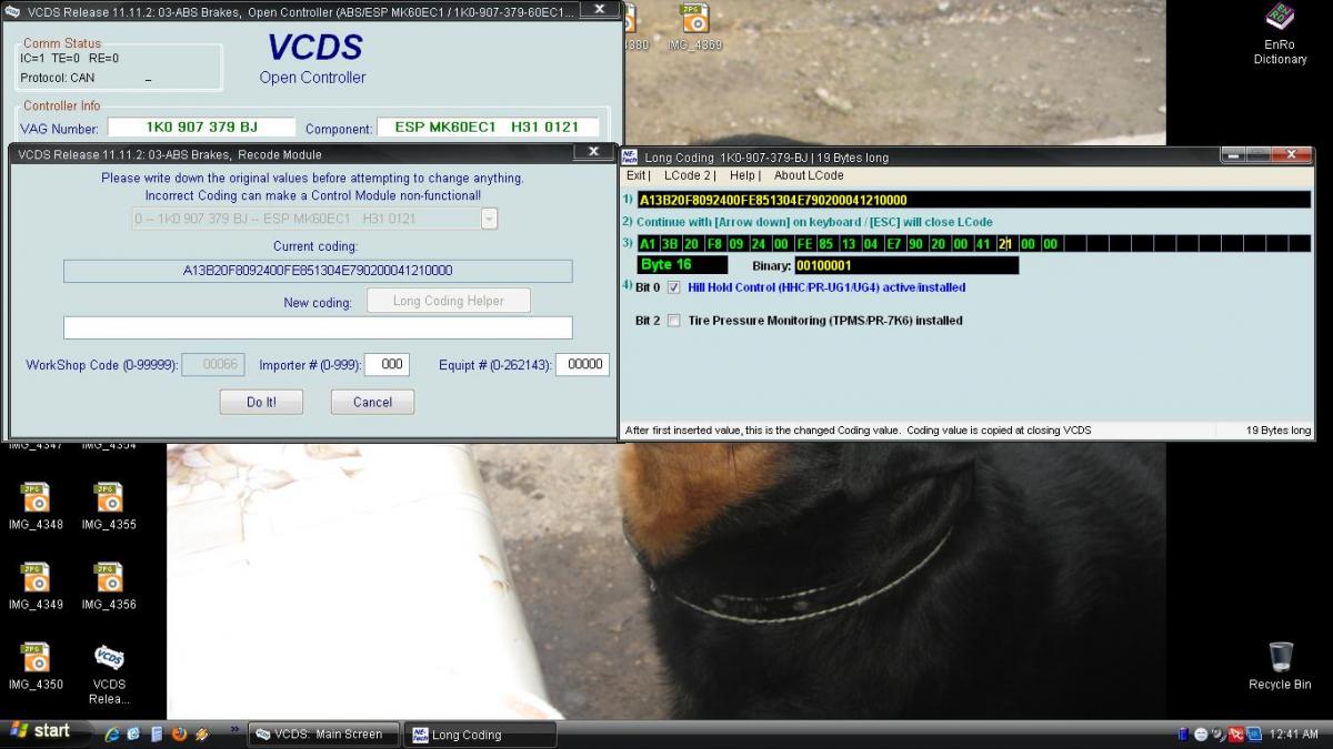

e aceeasi functie care e in centrala electrica? byte 8 bit 7 :unsure:
sau trebuie in modulul ABS
post-97030-0-99313700-1335648341_thumb.j
Aia e varianta pentru senzori. Se mai gaseste si in centrala de ABS.
micuzzu_marius
ma gandeam eu ca nu e aia, multumesc
micuzzu_marius
la mine mai am o optiune byte 17 bit 2
post-97030-0-62161000-1335649807_thumb.j
post-97030-0-77912700-1335649831_thumb.j

Ciudat, desi am bifat optiunea in modulul ABS tot nu mi se aprinde martorul luminos cand pun contactul, poate ne ajuta Cristi sa ne spuna cum a activat la colegul Rave ca cica nici lui nu i a mers din prima dupa cum spunea mai sus
Ce cod are modulul? am o vaga impresie ca nu e acelasi ca la Golf 6
micuzzu_marius
vag number 1KO 907 379 BJ daca de asta este vorba
sau e cel de sus de pe bara ABS/ESP MK60EC1/1KO 907-379-60EC1 H310121

pai le am bifat pe ambele de la byte 16 , bit 2 si de la byte 17 bit 2 si tot nu mi apare in bord martorul
Bifeaza si debifeaza din ele pana ramane doar cel care trebuie si nu da eroare! :)

am gasit cum sa apara martorul luminos in bord la activarea functiei presiune pneuri, dupa ce e activata functia din modulul ABS se activeaza si din 17 instruments byte 2 bit 0 pt a activa si martorul luminos, el se stinge cam in 2 secunde dupa ce a fost pus contactul :icon_thumleft:
post-97030-0-68479600-1335803248_thumb.j
PAi eu credeam ca in IC l-ai activat prima data....
Am tinut sa ma uit daca la mine se aprinde sau nu si am uitat :(
micuzzu_marius
am omis sa bifez optiunea si in intrument cluser, ma gandeam daca am bifat din ABS byte 17 bit 2 ar trebui sa mearga optiunea cu TPMS via insrtrument cluser my 2011+

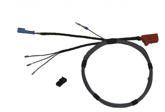

Am gasit kitt-ul de TPMS, pentru Jetta/Golf la
41,99 EUR. Problema ar fi transportul care costa 35,70 eur. Mai este cineva din Bucuresti interesat?
Poate comandam mai multe kitt-uri si impartim transportul. Kitt-ul contine butonul care se monteaza
langa cel de ASR/ESP, cablajul care trebuie conectat in mufa de la ABS din comparimentul motor si instructiuni
de montaj. Legat de montaj: stie cineva sa-l monteze? cat de complexa este procedura?
Am atasat si doua poze cu cablajul si butonul.

Iesi tot acolo daca le cumperi din Romania :
1K0 927 121 C REH - TPMS Switch – 89.03 LEI
4B0 971 636 - Connector Housing Switch – 25.11 LEI
1K0 973 333 - Connector Housing – 12.59 LEI
1C0 973 119 B - Connector Housing – 11.59 LEI
000 979 012 E - Repair Wire x 2 – 18.35 LEI / BUCATA
000 979 009 E - Repair Wire x 2 – 13.21 LEI/ BUCATA
000 979 131 E - Repair Wire x 1 – 13.21 LEI/ BUCATA
