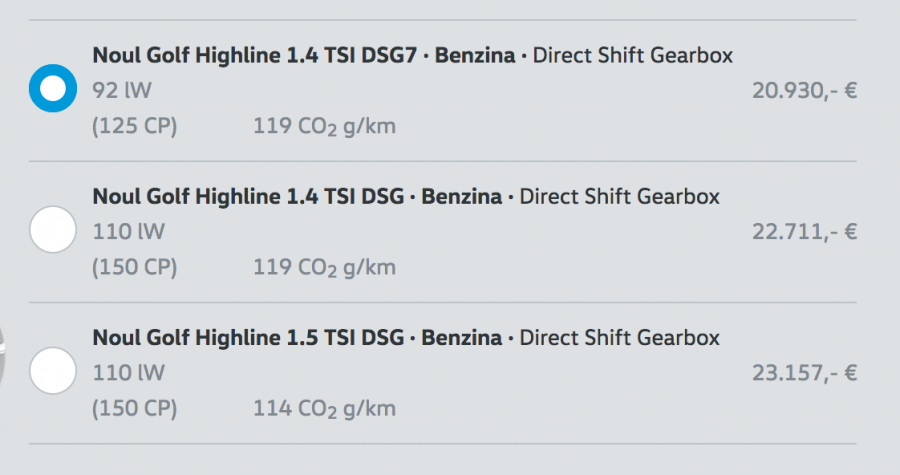

2200E pentru +25CP si 50Nm? Waaawww!!! Cred ca sunt cei mai scumpi 25CP ever.
Modificat de Iulian M
Si doar 300euro diferenta intre 1.4 150 si 1.5 150. Tare curios sunt de diferentele reale intre ele, daca la performante sunt tot acolo. Am vazut ca din exterior arata complet altfel motorul, altfel pozitionat filtrul de aer si traseul admisiei. Oricum 1.4 150 e in continuare calul de bataie pt VAG.
Diferenta de 1500 euro era inainte de facelift intre 1.4 125 si 1.4 150 pt ca ultimul este cu ACT, alta turbina usor mai mare. Asadar nu e doar de un simplu soft.
Sa vedem care va fi diferenta intre 1.5 130cp si 1.5 150.
