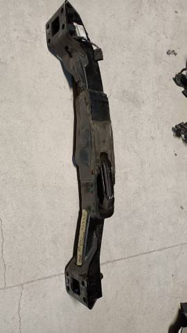

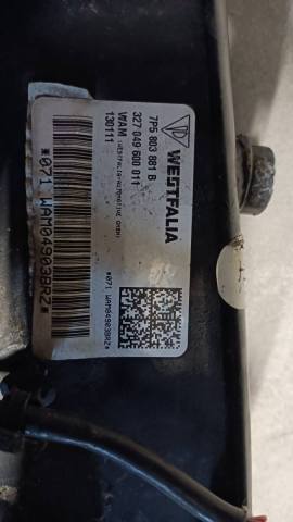

Salutare, intenționez și eu sa montez un cârlig pe un 7p facelift 2015.
Masina nu a venit echipata cu opțiunea din fabrica.
Eu am găsit un cârlig la "băieți" pe Westfalia ( original) complet electric.. dar cred ca este demontat de pe un Porsche cayenne. Partea mecanica este ușor de verificat dacă se potrivește, însă tipul nu are modulul cârligului. Întrebarea mea este, dacă cumpăr separat modulul electric , pot cumva sa îl adaptez la touareg-ul meu?  Cred ca trebuie și buton de actionare sa cumpăr și cumva codat pe mașină. Este cineva care ma poate ajuta cu asta pe aici pe forum?
In teorie cablaj de Touareg 7p si modul tot de touareg 7p...plus butonul aferent, trebuie sa mearga
