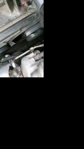

Salut stie cineva daca se poate schimba doar paleta de la ventilatorul principal, ca dupa ce am luat-o de la service si am facut vreo 5km a inceput sa vibreze un pic masina si se pare ca s-a rupt o parte din paleta, mica dar vibreaza?IMG20220914180731.thumb.jpg.94167f873d9dbaca120fe922268647d3.jpg
In mod normal, nu. Acestea sunt echilibrate de fabrica, au si o mica clema pt echilibrare, pe post de greutate.
masina a avut cutia de viteze data jos, si nu a avut probleme cu ventilatoarele, au agatat paleta cand a lucrat pe acolo, atunci ramane de schimbat cu totul. Am gasit doar paleta de cumparat si de aceea intrebam
