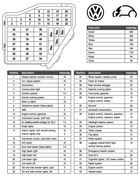

Bună. Apelez la bunăvoință dv pentru a mă ajuta cu o problemă. Am un golf 4 combi , 2002 ,cu radio navi MCD. Azi am schimbat bateria , si aici a aparut problema. Acum e mort.nu se mai Afiseaza nimic pe display. Nu mai știu combinația de taste folosită pentru a putea introduce codul. Se poate să mă ajutați? Ms
Modificat de BRAVO-2-0
Se poate!
Mergi la reprezentanta VW sau la un atelier de reparatii electronice.
Asta, daca nu gasesti codul in cartea tehnica a masinii. Ar trebui sa fie pe coperta din spate a partii de radio, intr-un chenar distinct.
ms forceturbo sir ,
problema e ca am codul pe cartea masinii , dar RADIO-CD-NAVI nu mai porneste deloc. am citit ca e posibil sa fie arsa siguranta lui , care ar fi in el. nu stiu daca in panoul de sigurante e una dedicata radioului. draq stie. cert e ca ma pun la drum de 500 km ca surdo-mutii....voi cauta un reparator audio prin arad. de nu , la fratii din ungaria. ms
Are o siguranta in aparat, dar si una in panoul de sigurante din masina.
La Golf nu stiu care este, dar daca desfaci capacul panoului de sigurante, ar trebui sa fie un desen cu repartitia sigurantelor.
Am verificat tot panoul. Curat.posibil să fie aia din aparat.voi vedea. Ms
Le-a verificat, sunt bune, mai ramane de vazut aia din spatele aparatului.
